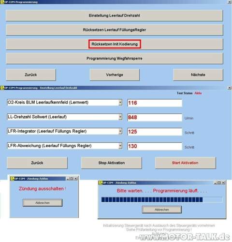

Eine Frage hätte ich aber noch, sollte ich davor noch die O2 Lernwerte die mir der Chinakracher anzeigt löschen, oder nimmt er die Werte nur wenn nen fehler der Lamdasonde gemeldet ist?
Achja, und wenn, wie lösche ich die? Hab den Chinakracher erst seit wenigen Tagen.
Alexander
Die werden nach und nach automatisch überschrieben.
Oder du löscht die INIT-Daten, wenn dein MSTG das über den Chinakracher zuläßt.
Dann hat es im Kennfeld die Grunddaten einer neuen Sonde gleich vorliegen.

Wofür nimmt das Steuergerät eigentlich die Lernwerte wenn er ein plausibles Signal von der Lamdasonde bekommt?

Es sind etliche Werte, von Drehzahl, Drosselklappenstellung, Luftmenge, Last und Temperatur abhängig.
Eben ein Kennfeld.
