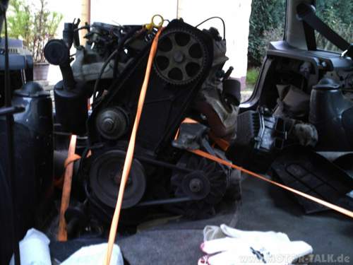

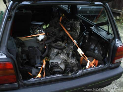

Also 1 satten PS pro schlappe 10 Kg Fzg-gewicht find ich nicht zu gering
Vorn passt alles 1A
Hinten fängts an zu schleifen (Radhauskante nicht umgelegt) bei Bodenwellen / scharf gefahrenen Kurven und 5 Sack Zement im Laderaum.
Hab die Federn vom alten 86c (MK 2) hinten eingebaut (farbkennung 1x braun), sind 20% (0,6 mm) stärker, seit dem ist auch voll beladen Ruhe im Karton.
