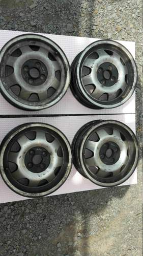

Habe die angegebenen Felgen angeboten bekommen. Jedoch sind diese in einem miserablen Zustand.
Jetzt wollte ich euch fragen was ihr dafür ausgeben würdet?
Wieviel Aufwand ist es diese selbst herzurichten bzw. was kostet es ungefähr diese aufbereiten zu lassen?
Freue mich auf eure Antworten!

so wie die aussehen höchstens 20 euro ( alle 4 zusammen )
das aufbereiten dieser felgen kannst pro felge schon 150 - 200 euro rechnen da die felgen sicher auch mal im winter gefahren worden sind ist der Klarlack vom salz unterwandert und hat das alu angegriffen 🙁

Ich hatte diese Felgen früher in 13 Zoll. Das Problem daran ist, den alten unterlaufenen Lack runter zu bekommen. Schleifen ist extrem mühselig, da der Lack sau hart ist. Da bleibt fast nur chemisches entlacken. Strahlen ist hier auch problematisch. Strahlt man mit Korund, nimmt man zu viel Aluminium weg und das Material wird sehr rauh! Glasperlen sind für diesen Lack nicht abrassiv genug. Somit muss man ewig drauf halten.
Wenn du sie günstig bekommst, würde ich den Aufwand in Kauf nehmen. Das mit die schönen klassischen Felgen für Autos aus den 80er Jahren.

Habe sie für 150 angeboten bekommen
ok das ist mir in diesem zustand zu viel aber danke für deine antwort
Ja genau! Ich würde für sowas Max 80€ zahlen.
ja denke für 80€ inkl. versand hätte ich zugeschlagen und sie auf der arbeit aufgearbeitet .

Ab zum Pulverbeschichter, das ganze hat 200Eier fuer alle vier gekostet und die sehen aus wie neu!
