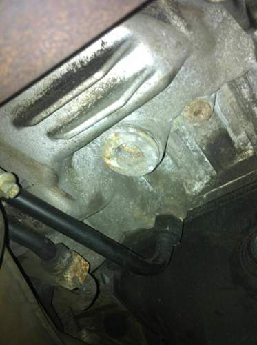

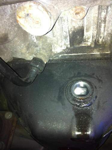

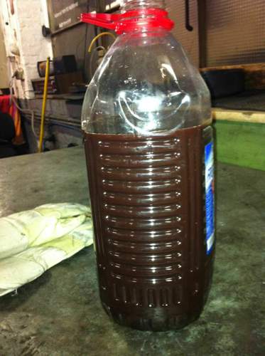

Bei der Demontage der Ablaß- bzw. Einfüllschraube kamen unerwartet ca. 4,5l alte Plörre heraus,die ich in einer Flasche aufing,um die Menge auszulitern. Die große Innensechskantschraube(S19) im Bereich der Glocke habe ich auch noch entnommen. Nach mehrfachem Anstarten kamen noch etwa 0,5l hinzu.

ATF alt
Einfüllschraube
Innensechskantschraube S19

Die Ablasschraube an der Getriebeglocke sieht man super. Was hat aber die kleine Schraube rechts daneben für eine Verwendung ?
Die große ist sicher zum ablassen, oder ?
lg
lg
Ja Andreas, genau die große Schraube, wozu die Kleine da ist weiss ich nicht!
