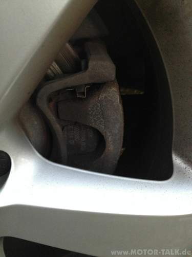

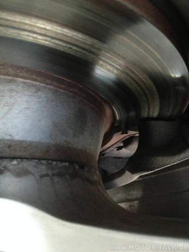

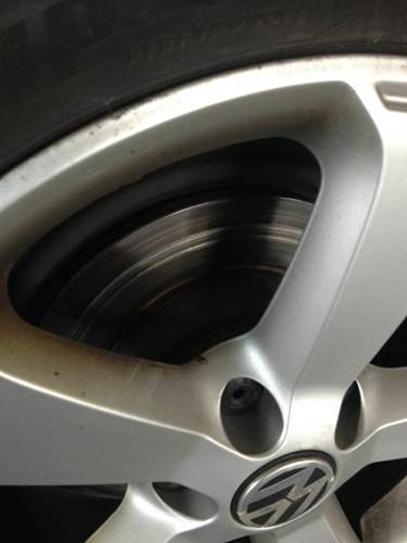

Hallo Freunde,
ich möchte euch mal erzählen was mir passiert ist.
Vor ungefähr 16 Monaten und 20.000km habe ich an meinem Passat CC Bj.2009 die Bremsen kompl. erneuert.
Scheiben + Beläge vorne und hinten neu. Alles Original von ATE. So, vor 3 Tagen hat es beim Bremsen hinten rechts angefangen zu kratzen. Ich dachte, ok könnte ein Steinchen dazwischen gekommen sein. Heute habe ich genauer hin geschaut, siehe da Belägen sind unten Scheibe hat einen Kratzer besser gesagt eine Graben.
Wo gibt's den sowas das die Beläge nach 20.000km abgefahren sind?! Dann dachte ich, ok vielleicht ist der Sattel fest, schaue ich mir mal die linke Seite an - da die gleiche Scheiße!!! Die Scheibe ist jedoch noch ganz.
Werde mir wohl neuen Satz bestellen müssen.

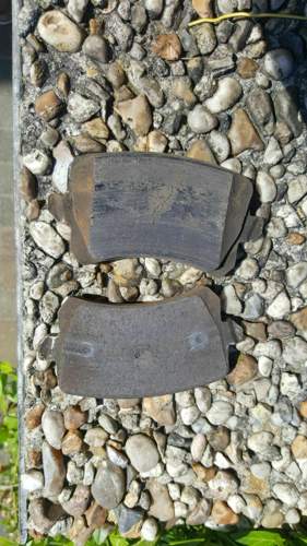

Keine Frage, das liegt garantiert an unsachgemäßer Montage.
Wurden die Schächte für die Bremsklötze sorgfältig mit Drahtbürste gereinigt und die Führungen der Bremssättel gängig gemacht?

Tja, dann kann man halt verschieden Sachen probieren - Bremssattel überholen oder austauschen, andere Bremsbeläge, andere Federbleche. Mir hat das letztere geholfen, wobei ich die Klötze etwas nacharbeiten musste.

Nach meiner Erfahrung kann man ausschließen, das ATE-Beläge in Verbindung mit ATE Scheiben nach 20K verschlissen sind, bei normaler Fahrweise ist der 5-fache Wert zu erwarten.
Tragbild sieht auf jeden Fall katastrophal aus. Originalware? Möglicherweise Fälschung ?

Das Tragbild lässt darauf schließen, das die Schächte für die Bremsklötze nicht richtig frei sind, so daß Split-Steinchen o.ä. sich zwischen Bremsklotz und Scheibe setzen konnten. Wie sonst könnten derartige Riefen entstehen?
Die Riefen sind auf Höhe der Nieten am Belag.

Weiß ich nicht. Könnte es auch einfach "undefinierbare Metallgnubbel" nennen.
Undefinierbarer Metallgnubbel

Früher waren die Bremsbeläge ausschließlich genietet. Heute werden sie, soweit ich weiß, aufgepresst und verklebt.
