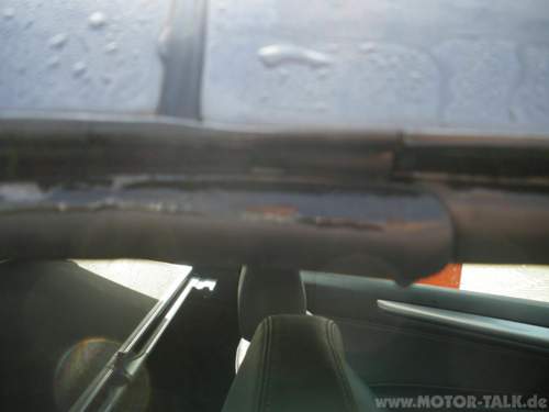

Hallo ihr lieben,
Bei meinem TT ist das Dach undicht, jeweils li u re an den Türen, wo oben die Teilung des Daches ist läuft Wasser rein.
Nicht nur in der Waschanlage, sondern auch wenn's regnet.
Habe schon das Dach halb geöffnet, die Gummis gesäubert und gefettet.
Hat jemand von Euch ein ähnliches Problem? Und weiß jemand Abhilfe?
Achso, das Auto ist Bj.2007!

Wenn ich das so lese was ihr hier schreibt muss ich leicht schmunzeln. Das liegt aber nicht daran das ich die Posts von euch blödsinnig oder lustig finde sondern das ich das von euch beschriebene Problem (Twint..undicht) mindestens 1 mal in der Woche in der Werkstatt habe.
Ich verfahre meist so: Leckstelle mit dem Kunden falls möglich zusammen orten. Da hier die Stelle bereits bekannt ist erübrigt sich dies. Jurgen1 hat hier den richtigen "Riecher" oftmals ist es so das die Fenster des Twintops spiel haben und wie er richtig sagte hierdurch der Anpressdruck auf der Dichtung fehlt. Daher auch mein Rat ab zum FOH und die betroffene Stelle einmal überprüfen lassen und gegebenenfalls das Fenster justieren das der Anpressdruck wieder vorhanden ist. Ich hatte auch einmal den Fall an einem Twintop das ich die Fenster justieren konnte wie ich wollte, es aber trotzdem zum Wassereinbruch kam. Man konnte an der Dichtung optisch keinerlei Veränderung feststellen. Dichtung ausgetauscht und das Problem war behoben. Falls also das justieren hier nicht den gewünschten Erfolg bringt die Dichtung erneuern / lassen.

@opl.75 Du hast das Problem dabei garnicht vestanden! Es geht dabei um Wasser im Auto der durch das Dach entsteht weil eben die Fenster nicht richtig eingestellt sind und der Anpressdruck nicht mehr gegeben ist! Das mit den Lautsprechern ist ne ganz andere Baustelle!
Ich kann mich da nur ganz mechanic780 anschließen!

Werde mal zum FOH gehen und fragen was er denkt, es sifft bei mir genau an der fotografierten Stelle der anderen rein, da ist so eine Nut quer zum Fenster, Wasser ist nur auf dem ersten cm der Dichtung. Dahinter ist staubtrocken...
Ich frage trotzdem mal wegen dem Fenster einstellen.
Es ist nicht ausschlaggebend das die Fenster gleich hoch stehen! Das sagt sogar Opel das dies nicht sein muss weil die Fenster ja immer an die Dichtung angepasst werden und die daher auch unterschiedlich hoch stehen können!
Im Bild unten zu sehen, das passiert wenn die Scheiben nicht richtig eingestellt sind und der nötige Anpressdruck fehlt!

Also, was ich heute gemacht habe, war die Stelle mit Silikonspray "behandelt" und ein wenig gereinigt(war nicht viel Dreck drin)--> hat noch reingetropft nach einer Dusche aus dem Gartenschlauch.
Dann ein wenig dran herumgetüftelt und mit einem Wattestäbchen bisschen in der Dichtung herumgespielt, gereinigt usw, dabei ist mir das Löchlein aufgefallen das dort ziemlich nah an dem Übergang ist. Das geht einmal durch die Dichtung durch.
Ausserdem ist dort ein Loch, welches scheinbar, das Wasser was aus der "Querdichtung" (die Dichtung die quer zum Fahrzeug verläuft und die beiden Dachteile verbindet) kommt in die Dichtung des Seitenteils(in Fahrtrichtung) ableitet. (Morgen kommen Bilder)
Beim Test hatte ich das Gefühl, dass das Wasser nicht direkt seitlich eintritt, sondern das Wasser aus der "Querdichtung" ist, welches durch das möglicherweise ausgerissene Loch an die falsche Stelle der Fensterdichtung kommt.--> Alles in allem nach etwas Rumspielen ist derzeit wieder trocken und ich habe keine Ahnung weshalb, denn wirklich repariert habe ich nichts.
Da dieses beschriebene Loch auf beiden Seiten unterschiedlich aussieht und keine der beiden Seiten scheinbar der Originalstand ist bitte ich euch, mir mal ein Bild zu schicken, wie das bei euch aussieht -- Ich würde versuchen mit Silikon diesen Zustand wieder herzustellen.

P.S. Falsche Fenstereinstellung hat sowohl der FOH für unwarscheinlich gehalten, als auch ich, denn das Problem sieht anders aus als im Bild von meisterjäaeger.
