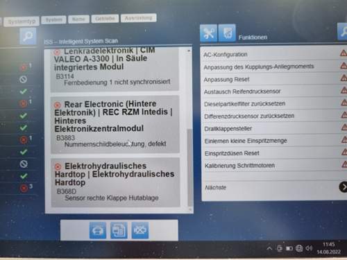

Hallo zusammen.
Ich habe jetzt von einem Bekannten den Fehlercode auslesen lassen.
B368D leider sonst keine Nummer .mehr.
Sensor rechte Klappe Hutablage.
Kann mir jemand sagen oder ein Bild senden wo der Sensor liegt.
[Von Motor-Talk aus dem Thema 'Ich habe mir einen Astra H TwinTop gekauft wo sich das Dach nicht öffnen läßt.' überführt.]
20220814
Leider ist der entscheidende Text nicht dabei! Es gibt zu B368D 2 Fehlercodes.
B368D Sensor Klappe Hutablage rechts Stromkreis Spannung zu groß oder Motor blockiert
B368D Sensor Klappe Hutablage rechts Stromkreis offen
"Der Sensor" wäre dann im Motor drin mit verbaut. Zu 95% sind es aber immer die Kabel. Also mal die Kabel am Übergang vom gestänge unter die Hutablage hin kontrollieren, ob man da schon nen Kabelbruch fühlen aknn. Ansonsten an der Stelle mal die Isolierung abmachen. Das ist halt die häufigste Stelle, es kann natürlich aber auch woanders in dem Kabelbaum was im Argen sein.
