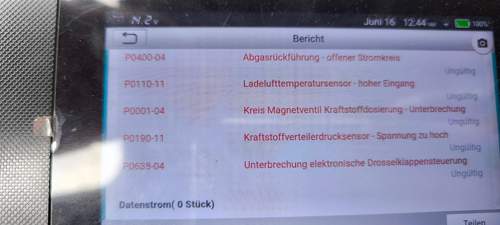

Grüße.
Ich hab nen Opel bekommen wo die Familie das Auto so manipuliert hat das es nicht mehr abspringt und der Besitzer nicht mehr fahren kann.
Leider wissen sie nicht mehr was da alles gemacht wurde.

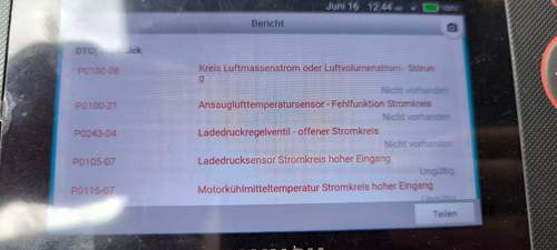

Zwei Stecker im Radhaus links an nem Steuergerät hab ich schon mal gefunden die ab waren.Motor springt jetzt wieder an und alles funktioniert,nur die Motorkontrolle leuchtet und die 10 Fehler gibt's noch wo vorher 20 waren.
Wenn ich da lese offener Stromkreis bei einigen Fehlern ist bestimmt noch irgendwo ein Stecker ab.

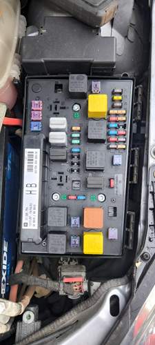

Sicherungen sind alle i.o.ob da vielleicht welche fehlen weißich nicht.
Hat vielleicht jemand ne Idee wo vielleicht welcher Stecker oder so ab sein könnte
Viele Fehler offener Stromkreis
Vielleicht fehlt eine Sicherung

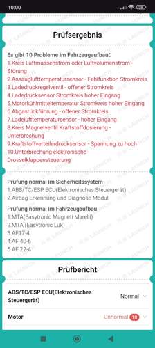

Mit Motor Steuergerät meinst du?
Ist alles original.
Bin jetzt mal gefahren weil Motor läuft ja.
Es funktioniert alles tadellos,volle Leistung,Automatik Getriebe alles läuft super....nur die Motorkontrolle leuchtet und die 10 Fehler sind da

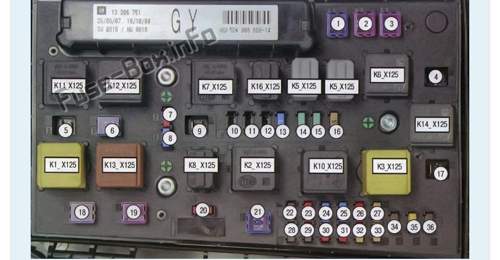

FE21 ist defekt oder X60 ist nicht gesteckt..
@Gerd_7 schrieb am 16. Juni 2025 um 21:46:09 Uhr:
Welche sollen das denn sein .solche Bezeichnungen habe ich in meinem Plan leider nicht.

Sicherungen
