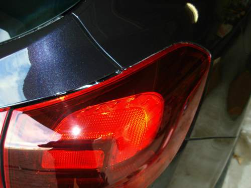

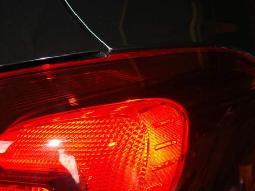

Hi Leute,
ich bin total unzufrieden mit der Verarbeitung meines Heck´s.
Schaut euch mal die Bilder an.
Der Spalt zwischen Heckklappe und rechten Rückscheinwerfer ist enorm groß, geschätzt 1cm.
Zudem reiben beide Leuchten, also recht´s und link´s am Lack - siehe Fotos!!!
Einmal Innen am Holm bzw. Seitenteil (linke Seite) und Seitenwand-Außen (rechte Seite)
Also Fackt ist, die Lichter sind nicht Ordnungsgemäß eingebaut und sitzen total krumm, Heckklappe passt zu den Seitenteilen.
Mir passt das eigentlich garnicht, dass man das Auto jetzt wieder zerrupfen muss und lackieren muss, aber so ist das halt auch nichts, bzw es wird bald rosten. Habe meinen seit Juni 2010. Schaut euch lieber mal eure Heck´s bzw. Rückleuchten genauer an.
da muss ich unbedingt zu meinem FOH, bin gespannt was der sagen wird.
mfg maddin (ps: wie schauts bei euch aus?)

So Leute,
morgen hab ich einen Werkstadttermin
folgenden Auftrag gebe ich:
- Chromleiste an der Fahrertüre unten ersetzen.
(Wenn es möglich ist, wäre es mir recht, wenn die Türverkleidung Innen nicht herunter gebaut wird/werden muss)
- Heckklappe, sowie Lichtschächte rechts und links in den Seitenteilen (-wänden) instandsetzen,
vermutlich nachlackieren wegen durchgescheuerten Ecken! Keinen Lackstift benutzen. Siehe Bilder-CD
- Rückleuchten ordnungsgemäß und richtig montieren. Auf die Spaltmaße achten.
Stoßstange sowie Rückleuchten der Heckklappe anpassen, da diese richtig sitzt!
Zwischen den Rückleuchten und Blech bzw. Lackierung, da wo es scheuern kann ein Schaumstoffband, Dichtgummi, etc. anbringen.
- Abgeknickte Motorhaube dem Dellendoktor vorzeigen, wenn möglich instandsetzen
hoff des passt so
hab ich was vergessen?
mfg maddin
So,
hab mein kleines Schnuggelchen wieder!!!
Arbeiten wurden wie beschrieben, ordnungsgemäß und richtig durchgeführt.
Passt und sieht viel besser aus!
Laut FOH:
es gab ein Rundschreiben von Opel, dass die Mängel bekannt sind und man aber nicht´s dran ändern kann, komisch...
bedeute:, es wird nur bei denen behoben denen es stört.
...einen kleinen Mangel gab´s trotzdem, Farbnebel war auf dem Seitenteil recht´s.
Hab ihn aber danach selber wegpoliert und hab es gleich ausgenutzt und das komplette Heck, bzw den Arsch, komplett aufpoliert und eine Langzeitversiegelung aufgetragen.
Jetzt kommt die Farbe wieder richtig zur geltung.
Ist jetzt richtig glatt und wieder frei von jeglichen Kratzern/Schmierern/...

Bei mir ist auch dass linke Rücklicht schief eingesetzt. Rechts scheuert es am Lack.
In d Werkstatt letztens sagten sie es geht nic einzustellen od zu justieren.hatte es sog ausgebaut .aber vielleic hätte ja durch Unterlegscheiben wie hier schon beschrieben Abhilfe geschaffen werden. Hab das mit den Sachen schon zum 2.mal erfolglos bemängelt.
Nein,
also ich finde, hier spricht man nicht von Fertigungstolleranzen.
Ich habe welche gesehen die waren deutlich besser, aber auch welche, die erheblich schlechter montiert waren gesehen!
Dein FOH ist verpflichtet diesen Mangel zu beseitigen!
Ansonsten FOH welchseln.
Bei mir jedenfalls passt soweit jetzt alles und sieht ordentlich aus.
Habe diesen Mangel beim FOH vorgezeigt, sie sagten gleich, machen wir, ohne zu nörgeln.
