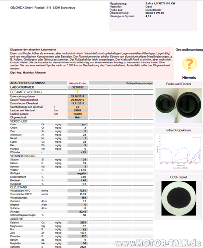

Wenn du 45tkm im Jahr fährst hast du ja sicher nen Diesel.
Da habe ich vielleicht was was dich interessieren könnte.
Bei meinem 1.9 Liter Diesel habe ich nach 27tkm mal das Öl analysieren lassen.
Kurzstrecke war keine dabei gewesen.
Trotzdem schauts nicht mehr gut aus.
Hauptsächlich aber ob der Verunreinigungen und weil 4.3 Liter Ölvolumen für einen Diesel und so ein langes Intervall einfach verdammt wenig ist!
Das Öl selbst wäre noch brauchbar wenn der ganze Dreck nicht drin wäre.
Ich bin allerdings immer nur mit Tempomat 120 gefahren.
Jemand der gerne Feuer gibt hätte wahrscheinlich noch weit schlechtere Werte.
Ich werde mein Ölwechselintervall auf jeden Fall verkürzen.
