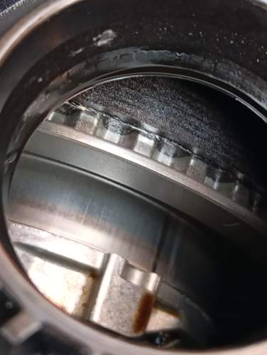

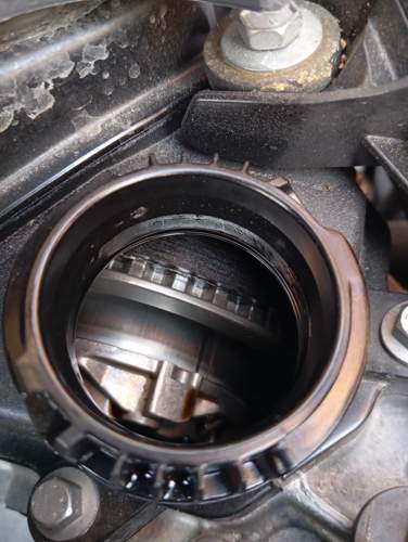

Hallo der Thomas bin neu hier und die Tochter hat den Astra. Der Zahnriemen sieht ausgefranst an der seit aus und läuft im Betrieb ca. 4mm nach rechts in Fahrtrichtung gesehen auch sieht die Riemenscheibe aus als wären da kleine Teile durchgegangen.
Schreibt doch mal was ihr davon haltet.
Grüße Thomas ????
Hier noch die Bilder
Laufleistung 16 tkm
1000074001
1000073999
Sofort zur Opel Werkstatt!!!

tolle farbe , nun wenn du das problemm hast was du erwähnt hast , dann kannst du von glück reden keinen motorschaden zu haben . und nach den bildern ab in die werkstatt

Hallo war heute beim Autohaus wegen der Sache mit dem Zahnriemen. Der Annahmemeister hat sich den Riemen angeschaut und mit einer Blech Lehre geprüft. Das Ergebnis der Riemen ist zirka 2 mm schmäler als die Lehre. Dazu sagte er , da der Riemen nicht vom Öl aufgequollen ist wird es schwierig mit Kulanz. Der Zahnriemen ist ja eher zu schmal. Die Bilder haben ihn nicht so interessiert, er hat sie per Mail noch mal angefordert und will sich in ein bis zwei Tagen wieder melden. Sollte ein Zahnriemenwechsel nötig sein dann sowieso erst Ende Mai, vorher gibt keinen Termin. Mit anderen Worten
" Fahren bis er explodiert"??
Was für ein Saftladen ????
22 wurden ja die Zahnriemen geändert, vielleicht sind das ja schon die neuen! Aufquellen oder schrumpfen in Öl! Das wohl eher nicht! Vielleicht sind die neuen 2 mm schmaler? (dann können sie länger quellen 😁 - Scherz).
Auf jeden Fall ist das ärgerlich!
Bin mal auf die Antwort gespannt!

Nun mal ernsthaft - was hat das mit „Saftladen“ zu tun? Nur weil die nicht hurtig springen, wenn DU rein kommst und pronto bedient werden willst? Wenn eben kein Termin mehr frei ist, musst Du eben warten - wie überall.
Und auch wenn erstmal seine erste Einschätzung zur Kulanz negativ ist, hat das noch nichts mit Saftladen zu tun.
Und dass ihn Deine Bilder nicht interessieren scheint logisch - der muss bei seinem Vertragspartner eine gewisse Form einhalten, wie ein vermeintlicher Schaden gemeldet und dokumentiert wird. Bilder aus fremder Quelle gehören da wohl logischerweise nicht dazu, die Herkunft ist eben nicht gesichert und ich würde als Hersteller auch keine Kundenbilder brauchen - sondern mich auf die Feststellungen meines Vertragspartners verlassen.
Ich bin kein Experte auf dem Gebiet, daher mal die Frage: Was soll denn mit dem Zahnriemen auf den Fotos nicht okay sein?
