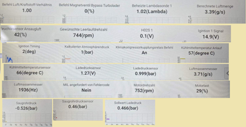

Mein Astra K 1.4 Turbo Benziner 150 PS EZ 08/2016 läuft plötzlich unruhig, stottert und geht zwischendurch auch mal aus. Das kenne ich von meinem Auto nicht, hatte jetzt seit dem Kauf vor 5 Jahren beim FOH noch nie Probleme damit.
Ich habe den Speicher mal ausgelesen, und habe zeitgleich 5 Fehler im Speicher. P00C7, P0106, P1101, P0132 u. P0137. Ich füge mal einen Screenshot an. Das Testgerät war das Launch CRP MOT 4.
Ich kann mir nicht vorstellen dass alle Sensoren und NOX-Sensoren zeitgleich kaputt gehen.
Hatte schonmal jemand so ein Phänomen und kann eventuell Rat geben?

Moin
ich habe mal deine Werte zusammengeschoben um
zu Versuchen eine Logik zu erkennen.

gestern habe ich alles auseinander genommen, Sensoren raus, Schläuche Ansaugtrakt raus, Luftfiltergehäuse raus, alle Kabelbäume auf Beschädigungen geprüft, Nix gefunden.
Als ich alles wieder zusammengebaut habe fiel mir am Stecker des LMM Korrosion/Oxidation auf. Also mit Caramba eingesprüht und einwirken lassen, dann mechanisch gereinigt und mit Kontaktspray erneut eingesprüht und wieder zusammengesteckt. Luftfilter sah nicht mehr gut aus, also erneuert. Nachdem alles wieder zusammengebaut war, Fehlerspeicher gelöscht und direkt Probefahrt. Und man glaubt es nicht, der Wagen lief total ruhig und zickt überhaupt nicht mehr rum. Heute erneut ca. 1 Stunde damit unterwegs gewesen und alles ruhig. Erneut Fehler ausgelesen und keine Fehler mehr im Speicher.
Was soll man davon halten? Können ein paar dreckige Kontakte so viele Fehler verursachen?

@Norbert_N schrieb am 4. September 2025 um 11:15:19 Uhr:
Oxidation an Steckverbindern führen zu Spannungsabfällen.
Das ist insbesondere bei den heutigen kleinen Toleranzbereichen und bei Rechtecksignalen ein echtes Problem, das man keinesfalls unterschätzen darf.

Dein LMM wird jetzt so 1,97-2,03 g/s als Bezugswert rauskriegen!?
Frequenz schätze ich so 1800-1900 Hz.
