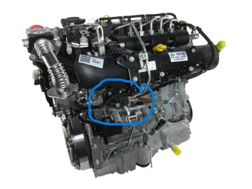

Kann mir einer hierf noch ne Frage beantworten wo sitzt die hochdruckpumpe eigentlich beim 1,6 CDTI bei den normalen Motoren 1,9 und 2,0 und 3,0 cdti weiß ich ja wo aber beim 1,6 CDTI ist es ja ganz anders wo ist sie da verbaut ?ich hoffe nicht da wo die Kette läuft oder?
Auf der Kettenseite, siehe Bild im Anhang
Mob16dth-009
Moin
Die HD Pumpe sitzt an der Rückseite oberhalb vom Anlasser.
Sie wird von der Steuerkette angetrieben und
Da muß der Getriebe,Steuerkastendeckel usw raus!
Denke 15 STD Arbeitszeit!!!
