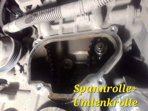

Ich kann euch gerne die Bilder vom Citroen geben ,vom EB2 ... Motor von 2017.
Der Bekannte es übrigens selber gemacht,
nix Kulanz oder so!
Da kann man vom Glauben abfallen !
Als Übertragung von der KW zur NW sind
eh nur Stirnräder/Steuerräder Lebensdauerfähig ,
Aber im Matchbox-Bereich zu teuer!
MfG
Purtech82
Eb2-deckel
Eb2f
Hier noch Bilder vom trockenen ZR vom V6.
Da sieht man sogar noch die GM Aufschrifft und das Profil sieht aus,wie Neuware!
Der olle ZR hängt bei mir in der Werke als
Erinnerung.
20230104
20230104
