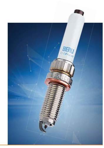

@schrotti_999 Entschuldige ich hab natürlich keine Ahnung.Deshalb wird hier und in anderen Foren immer nach ruckeln oder quietschen gefragt.Ursache gelöste Zündkerzen.Und das hab ich in der Woche mindestens einmal,dass jemand damit kommt.Zieht einfach mal mit 25Nm an und dreht gleich wieder raus.Ihr werdet feststellen,dass die Dichtung kaum gequetscht ist.
@AstraChris
Da habe ich andere Erfahrungen als du das die Dichtung nicht gequetscht ist.
Es gibt zwei Arten von Dichtungen, die planen Kupferdichtungen oder die aus Blech mit einem Quetschsteg.
Die mit der Kupferdichtung habe ich aktuell im Grandland X.
Deswegen ziehe ich die mit dem Quetschsteg einmal an, löse die Zündkerze und ziehe diese wieder mit 25 Nm an.
Lose Zündkerzen habe ich somit noch nie gehabt.
Zuendkerze-kupferring
Zuendkerze-blechring
So kann man es auch machen.Dann werden sie auch dicht.Manche FOH‘s ziehen nur mit 22Nm an.Schon sehr viele davon gehabt.Nach paar Wochen oder Tage haben die Leute dann Probleme.Hatte meinen J auch mal zur Inspektion gegeben und die haben dann Kerzen gewechselt.Ich hatte danach auch diese Symptome und konnte nur mit Kerzennuss ohne Ratsche oder dergleichen die Kerzen rausdrehen.Ich hab ihn darauf angesprochen und mir wurde gesagt entweder drehen sie nur von Hand mit Schraubendrehergriff und wenn Drehmomentschlüssel mit höchstens 22Nm.

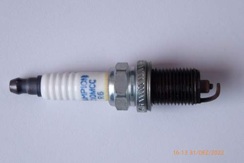

positiv:
- es lief relativ zügig ab, die alten Zündkerzen liesen sich mit mäßigem Krafteinsatz gut ausdrehen.
- Die Kontakte der Zündanlage waren auf beiden Seiten goldfarben glänzend, also nicht korrodiert.
- Die Farbe der Zünkerze an den Elektroden ist bei allen Zylindern "rehbraun", sollte also ok sein.
- Der Astra sprang danache wieder an! 😉
Die Probefahrt steht noch aus, lasse den Astra jetzt mindestens eine Nacht stehen und fahre dann mal "kalt" los.
Die original Beru-Paste für Stecker/Isolator hatte ich nicht, habe dafür eine andere hochtemperaturfeste Paste "hauchdünn" aufgetragen. Ich hoffe, das ist i. O. Habe auch den Rat übernommen, die Kerzen wegen der flexiblen Ringe anzuziehen, wieder zu lösen und dann wieder anzuziehen. Habe mich für 22Nm entschieden.
Da ich erst jetzt auf Winterreifen umgerüstet habe, werde ich eh nach ein paar Fahrten die Radmuttern wieder nachziehen, bei der Gelegenheit prüfe ich dann auch nochmal den Sitz der Kerzen.
Was mich doch erstaunt hat: bei allen alten Zündkerzen habe ich einen Elektrodenabstand von ca. 1,3mm gemessen.
(siehe Bild).
Euch für die guten Tips und vor allem auch für die aufschlussreichen Links herzlichen Dank!

Die Kerze sieht auf dem Bild etwas abgebrannt aus.
Dazu gabs vor nicht allzulanger Zeit schon eine Diskussion. Kannst ja mal danach suchen.
Wie auch immer, die alte Kerze sieht zeimlich fertig aus.

Die alten Zündkerzen waren mehr als fertig.
Wie lange waren die denn eingebaut?
Ist nicht gut für das Zündmodul und daher sage ich immer bei Nickel Zündkerzen alle 40-50.000 km erneuern.
Die schauen mir schon nach 70-80.000 km aus.
Das ruckeln sollte jetzt Geschichte sein.
Oder das Zündmodul wurde nun wegen der Zündkerzen gehimmelt.
Elektroden Abstand beträgt 0,8-0,9 mm bei neuen Zündkerzen.
Hwd63 hat recht der Elektrodenabstand ist zuviel.
Die Zündleisten sind da wegen der höheren Ströme empfindlich.
Am besten einmal komplett neu.
