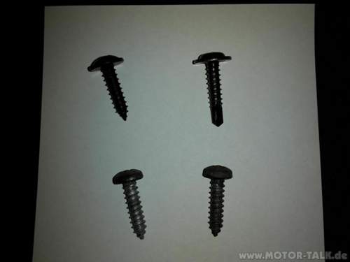

ich habe gestern meinen Opel Astra J als Neuwagen bei meinem Händler abgeholt. Das Auto ist einen Tag alt und hatte bei Abholung 5 km auf dem Tacho.
Heute, nach den ersten (wenigen) Kilometern, fällt mir vorne während der Fahrt das Kennzeichen mit dem Kennzeichenhalter ab. Im ersten Moment dachte ich mir nur, dass die Werkstatt die Schrauben des Kennzeichenhalter nur zu locker angezogen hat. Doch das ist leider nicht der Fall. Die Schrauben des Kennzeichenhalter vorne kann man gar nicht mehr anziehen. Anscheinend ist das Kunststoff Gewinde in der Stoßstange so kaputt, dass man die Schraube mit dem Finger reindrehen und unendlich weiter drehen kann. Die Kennzeichen Schraube packt null, einfach gar nicht.
Es handelt sich bei der Schraube um eine Standard Kennzeichen Schraube mit Spackgewinde (nennt man das so?). Jetzt schreibt mir bitte nicht, "einfach eine dickere Schraube reindrehen".
Das Auto ist nagelneu. Einen Tag alt und hat aktuell 18 km auf dem Tacho.
Kann man das Gewinde der Kennzeichenhalterung beim Astra J austauschen?

Haltet mich jetzt bitte nicht für schwierig, aber ich werde garantiert keine Schrauben mit einem Powerkleber fest einkleben, nur weil der Praktikant bei dem Händler (ein sehr großer Händler) vielleicht zu doof war die Schrauben richtig anzuziehen.
Auf dem Foto sieht man genau, dass das drei unterschiedliche Schrauben Typen sind. So etwas erwarte ich bei einem nagelneuen Auto einfach nicht.

Der einfachste Weg wäre wohl die Sache zu reklamieren. Ich weiß nicht wie´s beim Astra J ist aber beim Omega B waren nicht nur einfach Löcher im Stoßfänger, sondern irgendwie solche Metallklammern eingesteckt durch die die Schrauben dann durch gingen. Die müssten evtl. auswechselbar sein.
Ich habe das Gefühl, dass bei mir auch solche Metallklammern fehlen. Sie Schrauben (siehe Foto) gehen rein wie Butter. Ich kann sie nun sogar rausziehen ohne sie im Gewinde selber zu drehen. Entweder es fehlen wirklich solche Metallklammern, oder die Löcher in der Stoßstange für die Kennzeichenbefestigung wurden so weit "aufgebohrt", dass sie nun viel zu groß sind. Die Kennzeichen Schrauben sind ja schon Grobgewinde/Spax Gewinde. Normalerweise dürfte man diese nicht einfach mit dem Finger rausziehen können, ohne die Schraube im "Gewinde" zu drehen.
Kennzeichen-schrauben-astra
die schrauben sind nicht original. das kennzeichen wird aber wirklich nur in vorgesehene punkte direkt im plastik angeschraubt.

Meinst Du, dass alle vier Schrauben nicht original sind? Die Schraube oben links auf dem Foto sieht am "saubersten" aus. Könnte das eine original Schraube von Opel sein?
Liefert Opel denn wirklich Kennzeichenschrauben am Werk mit?
ja, die werden normal mitgeliefert.
der kopf ist so ca. PH3 größe. mit scheibe oder großem flachem kopf.
(jetzt schlagmichtot ich könnte aus dem kopf dann doch kein bild davon malen)

Wenn Du mir sagst/schreibst, dass die Kennzeichen Schrauben wirklich nur in dafür vorgesehen Löcher geschraubt werden und sich selber ein Gewinde ziehen, dann dürfte ja auch nicht viel kaputt gegangen sein. Dann sollte es mit Schrauben die einen dickeren Gewindegang haben, ja eigentlich funktionieren.
Ich werde Montag mal schauen ob ich neue Schrauben bei dem Opel Händler bekomme.
Die original Schrauben sehen so aus.
