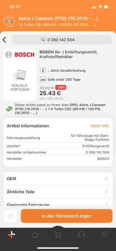

Ich habe meinen in der Werkstatt gehabt weil ab un zu die MKL an ging und der Fehler p0171 (Gemisch zu mager)
Die Werkstatt hat jetzt herausgefunden das es das Entlüftungsventil ist. Das soll 230€ kosten.
Das bekommt man doch bestimmt billiger, oder?
@Tizzen86 schrieb am 5. November 2019 um 14:06:06 Uhr:
... das Entlüftungsventil ...
Tankentlüftungsventil?
Aus dubiosen Quellen vielleicht, aber in Originalqualität wohl nur beim FOH.
Von Bosch für ca.30 €
Hab ich gefunden aber nur für das Modell mit Start stopp
@Tizzen86
Warum machst du einen weiteren Thread auf?
https://www.motor-talk.de/.../...sch-bank-1-zu-mager-t6306528.html?...
Habe dir doch schon alles geschrieben und dich gefragt mit oder ohne SSA?
Dazu die T. Nr. !!
