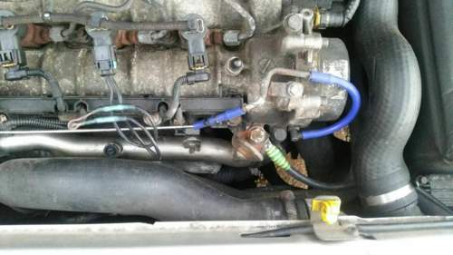

So, ich möchte nun eben noch wie versprochen Bericht erstatten.
Was habe ich gemacht?
-Kabel von Lichtmaschine ersetzt (+Pol)
-Kabel vom Anlasser ersetzt (+Pol)
-Massekabel von Batterie ersetzt (-Pol, Karosserie)
-Polklemme vom Pluspol ersetzt
-Polklemme vom Minuspol mit dem Dremel an allen Kontaktflächen gereinigt

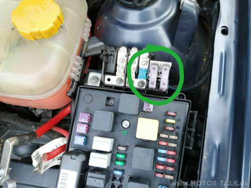

Ich hatte dazu das UEC ausgebaut für mehr Platz. Dabei sind mir zwei 80 Ampere Sicherungen aufgefallen. (Siehe Foto). Die waren total korrodiert. Hatte keine neuen da, also auch blank gemacht. Kann euch nur empfehlen, die mal zu checken.
Was soll ich sagen? Ich habe ein gefühlt neues Auto.
-Der Wagen springt an, als wäre es ein Neuwagen. Genial. Kein Vergleich zu dem Georgel vorher.
-Die Ladespannung ist konstant bei 14,4. Vorher ~13,4. Die Batterie wird endlich wieder konstant geladen.
-Selbst mit Quickheat fällt die Spannung nicht unter 14,2.
-Der Wagen nimmt deutlich besser Gas an. Das fühlt sich einfach viel besser an, Gasannahme und Beschleunigung.
-Beide Batteriepole bleiben eiskalt.
Ich werde morgen mal versuchen Fotos von den ersetzten Teilen hochzuladen.
