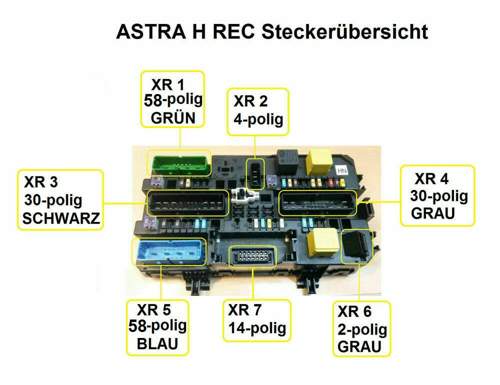

Hat jemand zufällig die Pin belegung vom REC Stecker XR1?
Gibt's hier :
https://www.diagnostics.org.uk/.../...ira-B-REC-Rear-Electrical-Centre
XR 5 im Anhang

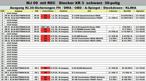

Pinbelegung xr 5

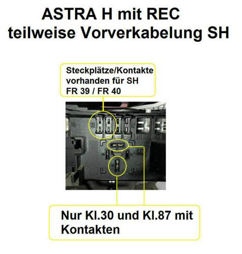

Ist nicht einfacher ein REC zu kaufen und um zu stecken?würde meinen Caravan auch gerne auf SH umrüsten was muss man genau am REC alles einpinnen und wie genau? Schalterleiste & Release habe ich schon originale Sitze sind auch für SH! Aber mein REC ist nicht dafür vorbereitet.
Das macht nix.
Du kannst auch Dein REC weiterverwenden.
Nur das Relais auslagern .
Schau Dir mal genau den Steckplatz vom K 2-Relais für Sitzheizung an.
Da sind 2 Kontakte von insgesamt 4 vorhanden .
Du musst das REC nicht öffnen und auch nix an den Steckern umpinnen.
Nur die Sicherungen FR 39 und FR 40 einsetzen.

Ja die kabel liegen an den steckern an unter den Sitzen, nur sind keine Kontakte im REC für das Relais oder Sicherung, deswegen fragte ich obs einfacher ist das REC zu tauschen. Und wie funktioniert das mit dem Relais Auslagern?
Mach mal Nahbild vom Relaissteckplatz des K 2-Relais.
Da sind zwei Kontakte drin.
Guggst Du Bild im Anhang.
War bis jetzt bei jedem REC so.
Auch die ohne Sitzheizung.
Wie man das Relais auslagert , steht alles hier drin :

Fürs Relais auszulagern , brauchst Du nur :
- gelbes Hochstromrelais K 2 von HELLA
-Relaissockel dazu
-Sicherungsadapter / Stromabgreifer
-zwei Sicherungen
- braunes Massekabel zum Massepunkt führen 0.75 mm2
vom Massepunkt ( Ringöse) zum Relais Kl.85
- schwarzes Kabel vom Sicherungsadapter zum Relais Kl.86
- zwei dicke Kabel 2.5 mm2 mit 9.5 mm breiten männlichen Kontakten und zwei weiblichen Kontakte am Relais Kl.30 und Kl.87
- die männlichen kommen direkt in den K 2 - Relaissteckplatz und das weibliche Ende an das ausgelagerte Hochstromrelais.
PIN 30 und PIN 87.
Das war's schon.

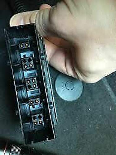

Also hab mein rec mal abfotografiert, sieht so aus als wenn nix drinne wäre.
Morgen mach ich mal die Verkleidung von der Mittelkonsole ab und schau mir die Kabel vom stecker an

Sieht schlecht aus am REC.
Check erstmal, ob Kabel am Stecker Schalterleiste liegen.
Danach am REC- Stecker XR 4 - grau / 30- polig
- PIN 21 Kabelfarbe SCHWARZ
- PIN 22 Kabelfarbe SCHWARZ
Die beiden schwarzen Kabel müssen liegen , sonst muss man sich ne andere Lösung einfallen lassen .
Zieh am besten den Stecker ab und mach Bild von der Seite mit den weiblichen Kontakten.
Und gib mal die Kennung vom REC durch.
Steht rechts oben.
Irgendwas wie HF oder HX.
Den Stecker XR 3 Schwarz kannst Du auch abziehen und Bild posten.
Hier kann man evtl.ein Kabel anzapfen.
Mach noch Angaben zum Bj. und Karosserie.
Stecker Übersicht REC
Pinbelegung xr 3
Pinbelegung xr 4
