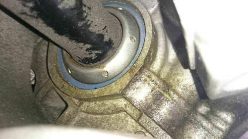

Doch, genau da läuft es raus.

Genau da, wo die Antriebswelle ins Getriebe geht, ist der Wellendichtring. Wenn der hin ist, läuft es da raus und sammelt sich unten am Getriebe.
Manchmal leckt es auch an der Papierdichtung, wenn da aber nichts dran gemacht wurde, ist das eher unwahrscheinlich.

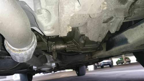

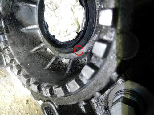

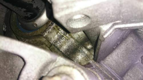

Naja, zurück zum Thema. Anbei sind mal Bilder, wie es bei mir nach der Getrieberevision aussah, trotz neuem Simmerring, bzw. Wellendichtring. Kann halt mal passieren.

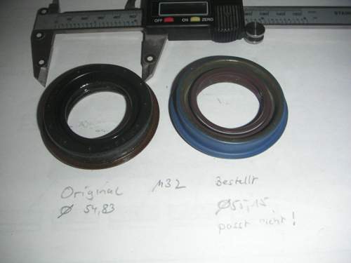

Ich kann mich irren, aber ich glaube die Wellendichtringe (WDR) mit dieser festen blauen Dichtmasse taugen nicht so richtig. Wenn man die leicht schräg einschlägt ist das Dichtmittel gleich weg. Wenn Du es selber machen möchtest Bestell Dir die aus Gummi, die sind ja auch original drin. Kosten unerheblich mehr. Legst Du den alten zum Schutz drauf und schlägst das behutsam umlaufend ein, bis es nicht weitergeht. Wenn Du einen Messchieber hast kannst Du ja ohne WDR bis zum Anschlag messen und die WDR Dicke messen. Dann kannst Du nach dem einschlagen Messen ob du schon am Anschlag dran bist. Haupsache ist aber, dass er umlaufend gleichmäsig tief drin ist. Könnte aber auch die Trennstelle zum Differential undicht sein. Das kann man auf den Bildern schlecht erkennen. VG Tobi
Naja, kann sein. Vielleicht sind die blauen empfindlicher. Aber meine sind nun wieder dicht.

Hallo Gerd, hab mir den Ring noch mal genauer angesehen. Das scheint eine Art Lack zu sein. Bild siehe im Anhang. Kann sein das der Ring mit dem richtigen Durchmesser (54,9mm) gepasst hätte.
Ich habe den blauen Wellendichtring nicht eingeschlagen bekommen der war lt. Rechnung des Autoteilelieferanten von Topran. Kein Wunder. Viel zu Groß. Fertigungsschwankung? Vieleicht hat mit der Teilelieferant auch was falsches eingepackt. Die Ringe waren jedenfals nur in einer Klarsichttüte ohne Bezeichnung. Die für 2 Euro / Stk mehr aus Gummi passten dann. VG Tobi

Der blaue ist doch der, wie ich sie verbaut habe, siehe Bilder oben. Fahre allerdings den 1.7 CDTI.
