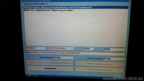

Hallo liebe Foren Gemeinde,
ich habe mit meinen Astra H 1.8 ein Problem vor und ca. 4 Tagen (Mittwoch) wollte ich den Motor starten und da ist er nicht gestartet es hörte sich so an als würde er kein Kraftstoff bekommen also dachte ich die wegfahrsperre spinnt mal wieder rum (weil der Schlüssel ausgeleiert ist) denn hatte schon öfter gehabt also probierte ich den Wagen nochmal zu starten und es klappte auch mit etwas Verzögerung, am gleichen Abend ging ich nochmals zum wagen und er startete so wie immer.
Dann war so auch wieder alles in Ordnung ich stellte ihn am Freitagnachmittag ab und als ich den Wagen Sonntagnachmittag starten wollte war das Problem wieder da der Anlasser Dreht sich aber er springt nicht an (auch nicht mit dem Ersatzschlüssel).
Also habe ich mal den Fehler Speicher Ausgelesen und da steht nur:
P0520-01 Motor Öldruck Schalter/Sensor nicht im Sollbereich
B3843-02 Luftgütesensor Spannung zu klein
Aber ich kann mir nicht vorstellen das deswegen der Motor nicht an Springt oder kann das etwa doch daran liegen.
MfG
Blacky.666
13 Antworten
Langes Drehen vom Anlasser und springt nicht an , nur nach zwei- dreimal probieren ??
Bei mir wars die Batterie wo eine Zelle defekt war . Prüf mal die Spannung beim Starten .
oder Nockenwellensensor
Der Luftgütesensor (sachen gibt's) tut uns erstmal nix - das hat was mit der Klima zu tun.
Öldrucksensor - ob er nicht startet wenn der spinnt. Glaub ich nicht, aber man muß den Leuten ja alles zutrauen.
Fang halt mal vorne an... ist Druck auf der Einspritzanlage (Kraftstoffpumpe usw.), funken die Zündkerzen, Marderbisse...?
Fehler methodisch eingrenzen. Nur ins blaue hilft ja nix.
Ein toter Sensor wäre natürlich auch so ein Klassiker.
eventuell auch der Kurbelwellensensor...

Hallo alle zusammen,
habe mir gerade eben mal die Mühe gemacht und nachgeschaut habe es als erstes mit starthilfe-spray probiert und es passierte nichts, also habe ich eine Kerze rausgeschraubt um zu schauen ob sie nass ist und sie war nass also bekommt der Wagen schon mal Sprit.
Ich habe auch gleich oben mal auf dieses kleine Ventil gedrückt an der Kraftstoffleitung und Zündung eingeschaltet und der Kraftstoff ist nur so herausgeschossen also bekommt er Sprit beziehungsweise die Kraftstoffpumpe scheint zu funktionieren,
dann habe ich nachgeschaut ob ein Zündfunke ankommt und es war alles super also wurde ich mal vermuten dass es entweder der Kurbelwellensensor ist oder Nockenwellensensor jetzt ist.
Aber mein Problem wie kann ich es am besten herausfinden welcher Sensor schuld ist :confused:
MfG
Blacky.666
Versuch einmal den Stecker vom Nockenwellensensor abzuziehen , normalerweise holt er sich dann die Korrekturwerte über den KWS und sollte starten und auch laufen . Ein Fehler der Sensoren ist in der Regel aber auch im Speicher hinterlegt ..... Gruß
@Blacky.666 schrieb am 15. Februar 2016 um 19:34:09 Uhr:
... dann habe ich nachgeschaut ob ein Zündfunke ankommt und es war alles super also wurde ich mal vermuten dass es entweder der Kurbelwellensensor ist oder Nockenwellensensor jetzt ist ...
Naja, die Sensoren sind ja dafür da um Einspritz- und Zündzeitpunkte zu ermitteln.
Wenn die komplett ausgefallen wären, würde IMHO weder Zündung noch Einspritzung erfolgen.
Könnte jetzt natürlich noch zum falschen Zeitpunkt kommen, aber dann sollte schon ein Fehler gesetzt werden (es sei denn, NWS und KWS sind im gleichen Takt defekt).
Steuerzeiten OK? Kompression?
Gruß Metalhead
