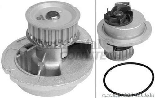

Solange der Riemen drauf ist, läuft die Wasserpumpe. Die kümmert das nicht, an welcher Position der Riemen steht. Die Ventile hingegen kümmert das schon. Um den Motor durch Hitze "abzustechen", müsstet du also ohne laufende Wasserpumpe fahren, was schlichtweg nicht möglich ist. Sobald der Riemen reisst, steht alles. Wenn der Riemen nur weiterspringt, würde rein theoretisch die Pumpe noch laufen, der Motor aber sicher nicht mehr.
hat die Wasserpumpe eigentlich nicht auch eine Rutschkupplung (so daß sich beim Fressen wenigstens der Zahnriemen nicht sofort verabschiedet)? Ich meine mal sowas gelesen zu haben.
Dann wäre wahrscheinlich durch den "Ruck" in diesem Moment der Zahnriemen übersprungen und danach hat sich die Antriebsscheibe weiter gedreht, die Pumpe aber kein Wasser mehr gefördert. --> Somit wäre es also möglich daß die Pumpe nicht mehr fördert.
Evtl. kann ja jemand genaueres dazu sagen.
PS. Auch in diesem Fall wäre die Ursache die Wasserpumpe und somit verischert.
Gruß Metalhead
Hmm, davon habe ich noch nix gehört, und alle Wasserpumpen die ich bisher verbaut habe, hatten sowas nicht. Ich streite aber nicht ab, das es sowas gibt, mir wärs aber neu. Im Contitech Katalog (Bild angehängt) ist nichts davon zu sehen, meine ich.
Wapu
was ist denn mit dieser "Blechdose" auf der das Wasserrad läuft?
