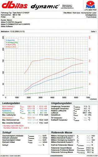

mit etwas Streuung kriegt man auch fast 10 Nm mehr raus, siehe Anhang (kann natürlich auch an der 10 Grad kälteren Ansaugluft liegen)
Ich möchte hiermit nur nochmal den Drehmomentverlauft bekräftigen
Img003ce8
ich hab ja selber ein saugrohr vom bilas auf meinem turbo drauf... es wird eine leistungssteigerung von 35 ps versprochen mit software...
diese leistungssteigerung ist auch ohne saugrohr mit der serienansaugbrücke von opel erreichbar. also völlig überflüssig in meinem fall wenn ichs bei nem "chiptuning" belassen hätte...
will hier nichts schlechtes übern bilas schreiben in aller öffentlichkeit; aber ohne grund zweifel ich die drehmomentkurve und diesen starken leistungsanstieg nicht an...
mfg
