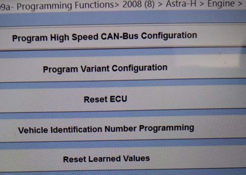

@Valkom schrieb am 1. Dezember 2023 um 21:32:42 Uhr:
@andi.36 schrieb am 1. Dezember 2023 um 21:26:15 Uhr:
Reset ECU ist Steuergerät abmelden und dafür benötigt man den Code, der übrigens auf dem Carpass steht.
Lernwerte oder Adapationswerte zurücksetzen ist was anders und hat ein extra Button.
wo finde ich das? hast du ein Bild?
Ne jetzt nicht, bin auf Arbeit.
Ich gehe davon aus, dass sich das nur auf Fuel-Trim und Leerlauf bezieht.
Img-20231201
Dass RESET ECU das SG von der WFS abmeldet bzw man DAFÜR den Code braucht bzw nicht die gesuchte Funktion ist wurde aber voher schon geschrieben von andi.36! Also mal lesen was die Leute so schreiben ;)
@Gerd_7 schrieb am 1. Dezember 2023 um 23:35:42 Uhr:
Das werden wir nur rausfinden wenn Valkom das anklickt ;)
Nehme meine Aussage zurück, die Versteller sind doch dabei, nach Code wurde aber nicht gefragt.
Kann mir aber nicht vorstellen, dass das an dem Problem was ändert.
Wie sind denn die Istwerte?
danke für das Bild..also auf "reset learned valures" klicken, ja!?
muss ich gleich schauen ob ich die Auswahl habe..

wir haben OP COM und VAUX..aus welchen Jahr sollte die Software sein? Ich glaub unsere geht nur bis 2010.. da fehlt halt bei OP und VAUX folgender Auswahlpunkt: "reset learned valures"..
ich hoffe ihr könnt helfen und wir können die richtige Version besorgen damit das endlich ein ende nimmt.
Danke Leute :)
