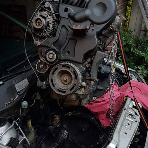

Bei diesem Motor hat der Kontakt von Ventilen mit dem Kolben brachiale Folgen. Aus eigener Erfahrungen, die Ventilsitze brechen und die Ventile werden krumm.
Das gute ist, AT Motoren gibt es manchmal zum Schnäppchenpreis. Ich hatte für meinen 150€ bezahlt.....
Der Motorwechsel ist gut an einem Tag(alleine) zu machen. Trotz vieler gegenteiliger Behauptungen..... oben raus geht gut!!!
Motor 1
Motor 2
