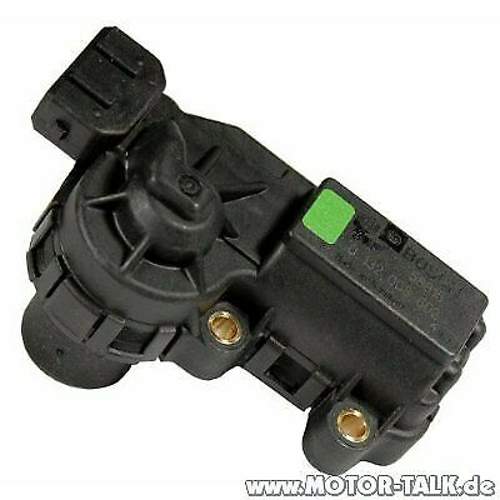

Mal noch ne Frage zum Leerlaufsteller. Ich find den nicht. Wie sieht der denn aus?

Anhang ein Bild von einem Leerlaufstellerhttp://images.google.de/imgres?...

Wollte mal nach dem Leerlaufregler gucken, der sich laut eurer Beschreibung direkt an der Drosselklappe befindet und die Ursache für die unruhige Drehzahl im Leerlauf sein kann. Hab da aba keinen Regler gefunden!
Wo is der denn bei mir? Hab da an der DR nicht mal ein Teil gefunden, das so ähnlich aussieht, wie auf dem Bild.
Hab die Drosselklappe mal komplett abgeschraubt, hab da aber auch keine Erkenntnisse gewinnen können. Also wieder drauf geschraubt das Ding und nochmal zu starten versucht.
