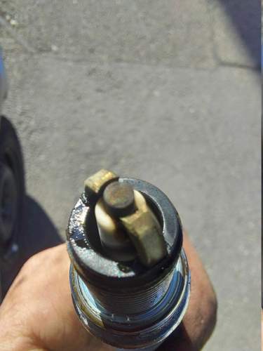

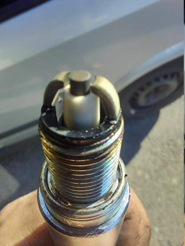

Hast du mal nach den Kerzen geschaut bzw. riecht die Kiste nach dem Orgeln hinten nach Benzin?
Hier Mal das Kerzenbild bevor er anspringt, also an fehlendem Kraftstoff würde ich sagen liegt es eher nicht.

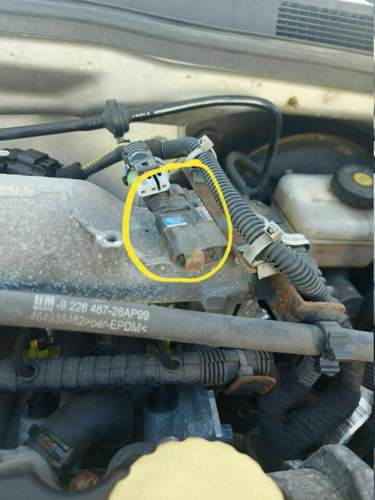

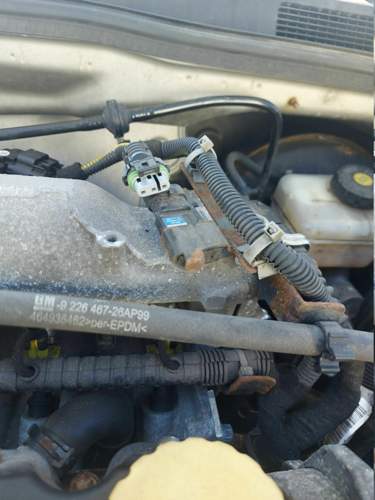

Ist der Sensor in der Ansaugbruecke der MAP Sensor (letztes Bild)? Laut Ersatzteilnummer ist es der Ansaugluftdrucksensor, das ist vermutlich das selbe?
Interessant ist nämlich, dass beim Abstecken von diesem Sensor überhaupt gar keine Veränderung auftritt, nicht Mal die MKL geht an. Ruckeln ist gleich, Startverhalten ebenfalls.
Dann noch eine Frage zu deinem Tipp @Gerd_7
Wenn ich den Druck von der Ansaugbruecke ablasse, dann entstehen doch erst Recht Blasen, oder? Das ist doch genau die Ursache für Blasenbildung, fehlender Druck bei zu heißen Kraftstoff.

@flodo123 schrieb am 4. April 2021 um 18:13:54 Uhr:
Müsste er sein, bei mir ist er neben dem Behälter für die Bremsflüssigkeit.
MAP Sensor
Lass das rumexperimentieren.
Mach die Druckprüfung.

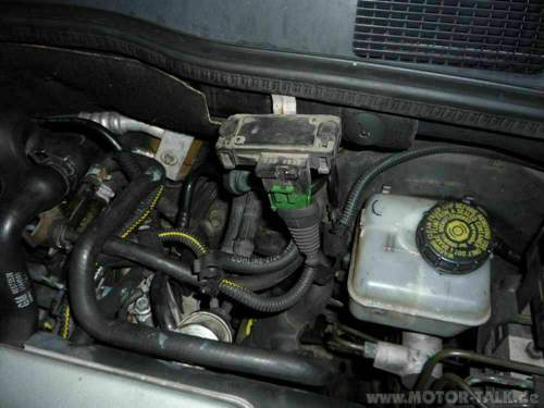

Und das Bild ist ein MAP-Sensor, aber nicht vom Z16SE.
Sondern vom X16XEL.
Ich glaub,dass Du irgendwie garkeinen Plan von KFZ-Technik hast.
Mach mal Motorbild und Angaben von Hubraum und PS.
Auf dem Bild im Anhang sieht man den MAP-Sensor vom Z16SE.
Das Bild hast Du gepostet.
Wieso postest Du Bilder,die Du aus dem Netz klaust ?
Poste Bilder von Deiner Karre und sonst nix.
Z16se map-sensor

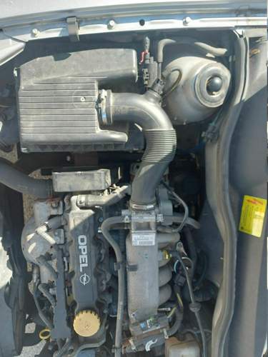

- Die Bilder die ich im letzten Post gepostet habe sind aus dem Motorraum der Karre, in der Karte beim Handbuch ist Z16SE vermerkt. Wenn das deiner Erfahrung nach nicht übereinstimmt kann ich das gerne noch weiter recherchieren/prüfen.
- Die Druckprüfung mache ich sobald ich den Adapter habe, zum 3. Mal. Darf ich solange keine anderen Fragen stellen?
Auch wenn du fachlich vermutlich mehr Ahnung hast, wäre ein freundlicher Umgang erstmal wichtiger in einem Forum und auch ganz allgemein sinnvoll. Wenn du dich ausschließlich mit KFZ-Mechatronikern unterhalten willst: https://fabucar.de/
Z16SE Motorraum

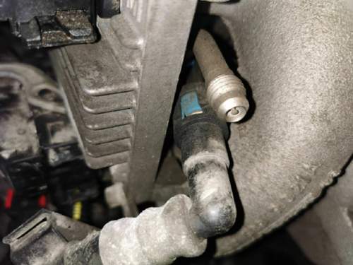

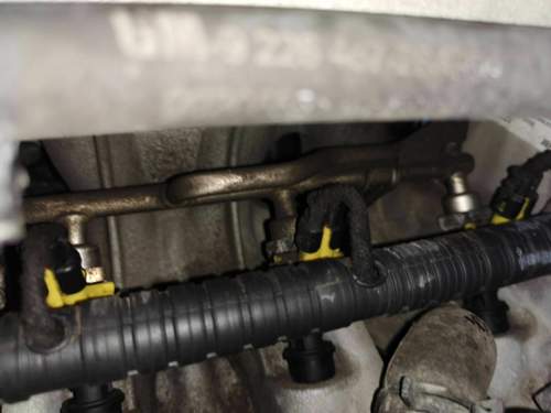

habe nochmal bei meinem
Z16 SE nachgeschaut und der hat definitiv keinen Druckregler an der Einspritzleiste!
laut Opel Teile Katalog sollte jedoch ein Druckregler genau an der Einspritzleiste verbaut sein doch da ist keiner, siehe Foto!
es gibt auch keine Rücklaufleitung sondern nur eine Vorlaufleitung und die geht direkt an die Einspritzleiste!
vielleicht wurde ein Druckregler bei älteren Z16SE Motoren verbaut!
der Druck müsste demnach durch die Kraftstoffpumpe gehalten werden oder es gibt einen Druckregler im Tank?
eine Druckprüfung würde auf jedem Fall Klarheit bringen!
Klar der im Tank, wo auch sonst:
