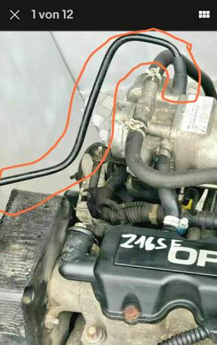

Allerdings habe ich eine interessante Beobachtung gemacht: bei der Drosselklappe geht ein kleiner vllt. 7mm breiter Luft-Ansaugschlauch zum Kotflügel Beifahrerseite. Ich kenne die Funktion noch nicht, aber wenn ich hier den Schlauch komplett abziehe, so dass die Luft direkt eingesaugt werden kann, dann startet er auch im warmen Zustand hervorragend schnell. Allerdings dreht er gleich total hoch.
Ist das einer dieser Unterdruckschläuche die irgendetwas anderes steuern?
Hilft mir/uns das weiter?
Mach mal Bild von dem Schlauch.
Hier das Bild
Screenshot-20210401-201606-ebay
Das ist die Tankentlüftung über den Aktivkohlefilter. Das Ventil, welches dazwischen ist, ist zu. Somit bekommt er darüber normalerweise keine Luft.
Bedeutet das, dass er irgendwie zu wenig Luft bekommt? Er springt ja schnell an wenn er hier Luft ziehen kann.
oder zu viel Sprit.
