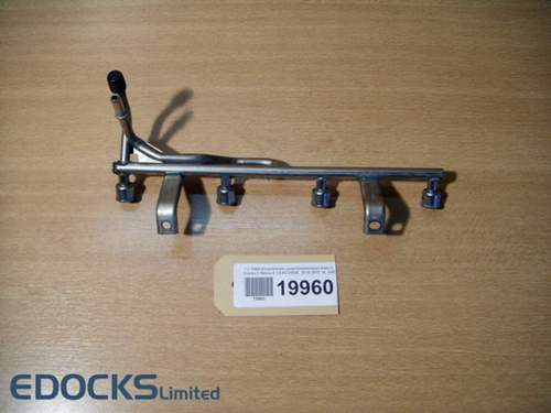

Habe mir jetzt ein entsprechendes Manometer besorgt, über der Kraftstoffzuleitung is ja ein Ventil zu sehen, ich denke Mal dass das Manometer dort anzuschließen ist?
Allerdings Frage ich mich auch ob mein Manometer tatsächlich passt, da bei dem Ventil der Zapfen betätigt werden muss damit der Zugang freigegeben wird.
Nachtrag: jep, passt tatsächlich nicht... Ist ein reines Kompressionspruefgerät.
Das Ventil ist wie beim Reifenventil.
Einfach mit Ventilausdreher rausschrauben.
Dann passenden Schlauch drüberstülpen und mit Schlauchschelle sichern.
Einspritzleiste Z16SE

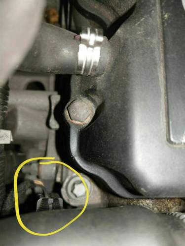

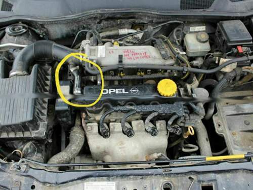

Der NWS sitzt genau unter dem Schlauch von der Ventildeckelentlüftung zum Ansaugrrohr.

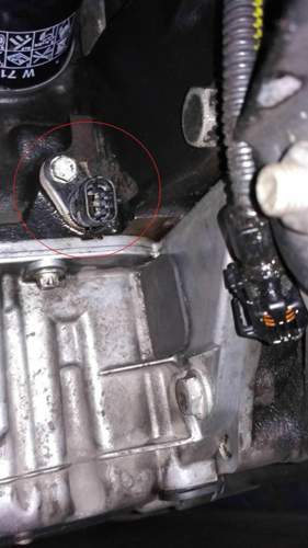

KWS genau unter dem Ölfilter.
Astra g z16se mj.04
Stecker NWS Z16SE
KWS Z16SE
Danke Blacky, den KWS habe ich bereits gezogen, da gab es starke Verschlechterungen. Also scheint der andere Sensor, sprich NWS wohl zu funktionieren (soweit die Logik wie ich sie verstehe) 🙂 den NWS klemme ich morgen oder übermorgen ab. Vielen Dank für die Bilder! So finde ich ihn bestimmt 🙂
Mach mal Bilder für den nächsten Z16SE-Piloten.
Du meinst von den Sensoren? Kann ich gerne machen, aber hast ja du bereits gemacht.
Speziell der NWS bzw. Einbauort.
Bau mal Schnorchel runter und mach Bild.
KWS ist nicht so wichtig.
Gibbet dann die Tage, sobald ich rankomme 🙂

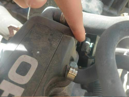

Ist es zufällig der hier?
Nws?
@flodo123 schrieb am 29. März 2021 um 14:21:53 Uhr:
Bestimmt 😉
Rein zufällig , Ja.
Das isser .
Der Stecker vom NWS.
