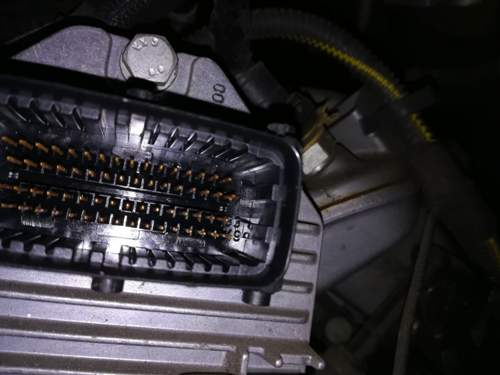

Alternativ, wo bekomme ich die Pinbelegung vom Steuergeräte Stecker her, um die Leitung mal durchzupiepen.

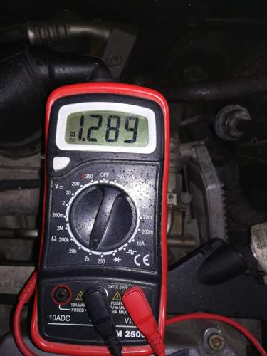

Pin 5 grau-rot und Pin 37 grau-schwarz. Sollwert 1250 ... 1550 Ohm.
Ich habe noch nicht auf den Stecker geschaut. Stehen die Nummern drauf? Oder von wo nach wo.
Danke
Ja, entweder auf dem Stecker oder Steuergerät.

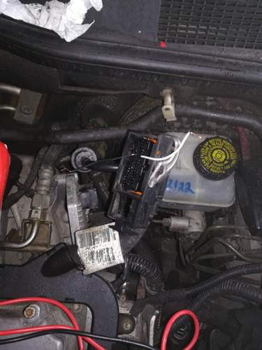

Gerade nochmal draußen gewesen und den Kurbelwellensensor bzw. die Leitung zum STG gemessen.
Gut das ich Klingeldraht noch über hatte. Die Pinne sind sehr dünn bzw. die Löcher im Stecker.
Wiederstandswert im Bereich und Durchgang zum STG.
Die Nummern der Pinne stehen im Gegenstecker im STG!
