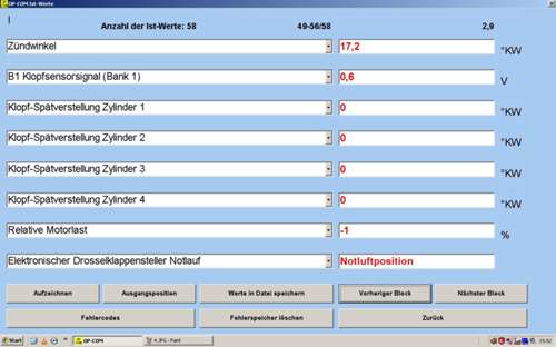

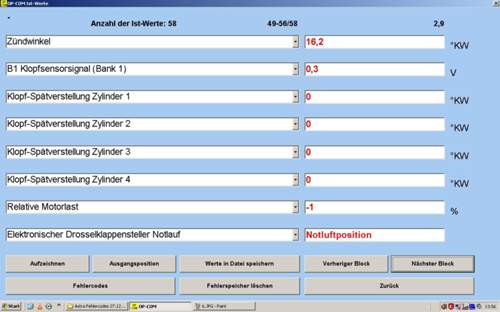

Fehlerspeicher wieder voll mit Fehlern. Besonders DK . In den Messwerten steht Notlaufpoition bei der Drosselklappe.
Es rasselt auch stark vom Saugrohr. Evtl wird etwas geregelt in dem verstellbaren Saugrohr?

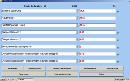

Das Geräusch wird von der DK kommen. Lass dir mal die beiden Poti Werte mit deinem OPCOM anzeigen. Die sollten sich eigentlich kaum ändern, wenn du kein Gas gibst. Der 1. Wert sollte klein sein der 2. groß.
Und wenn du dabei bist, auch gleich die beiden Werte vom Gaspedal.

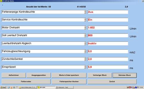

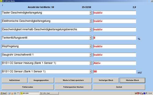

Das waren die Werte, die ich mir heute Mittag gespeichert habe, wo er so bescheiden gelaufen ist.
Das andere werde ich morgen Früh prüfen.

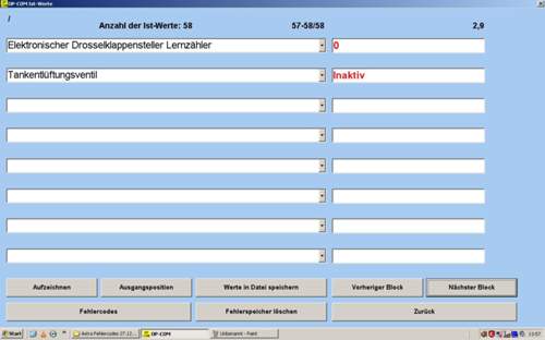

Kann ich man sich nicht über das Opcom die NWS und KWS Daten anzeigen lassen? Ich habe nichts gefunden.

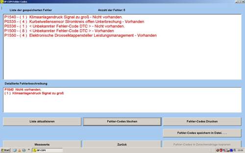

Heute Morgen standen noch diese Fehler im Speicher (nach dem Batterie anschl.)
P1540 - Klimaanlagendruck Signal zu groß
(01) - Vorhanden
P0335 - Kurbelwellensensor Stromkreis offen Unterbrechung
(04) - Nicht vorhanden.
P1500 - < Unbekannter Fehler-Code DTC >
(08) - Nicht vorhanden.
P1550 - Elektronische Drosselklappensteller verringerte Leistung
(01) - Nicht vorhanden.
P0220 - Drosselklappen Potentiometer Sensor Stromkreis 2 Spannung niedrig
(02) - Nicht vorhanden.
P0120 - Drosselklappen Potentiometer Sensor Stromkreis 1 Spannung hoch
P0115 - Motor Kühlmitteltemperatur Signal zu groß
Gelöscht und gestartet. Danach standen nur noch diese vermerkt.
Letztes Bild = Fehlerspeicher
Vorher habe ich noch die Spannungswerte vom KWS über den Stecker Pin5 und 37 getestet.

Überlege gerade, ob ich eine gebrauchte DK zum testen hole (Habe da eine gebr. Pieburg für 90.- im Auge, oder neu von PB für 206.- Euro)
Die Spannungswerte der DK ändern sich nicht beim Gasgeben. Ist das korrekt?
Leerlauf ist 1500U/min. Die Werte ändern sich auch nicht beim erhöhen auf 2500U/min.
P1550 heißt nur dass Notlauf wegen dem DK-Fehler aktiv ist.
Hast du bei den 1600rpm Gas gegeben oder kommen sie vom Notlauf?
Erhöht sich die Drehzahl, wenn du Gas gibst? Die Spannungswerte sollten sollten sich da schon ändern.
Steuer die DK mal mit dem OPCOM an, dann kannst du dir die Spannungswerte nur mit Zündung an anschauen.
Mich wundert, dass der KWS-Fehler nicht gesetzt ist.
Das hat mich auch gewundert!
Gasgeben geht per Pedal. Allerdings habe ich nur kurzzeitig auf 2000 U/min gehalten. Er läuft halt bescheiden.
Nicht wie auf 3 Zyl, aber er schüttelt sich schon ein wenig.
DK Poti 1 und Wert 2 bleiben konstant so stehen.
