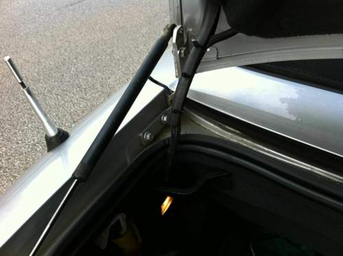

Sieht nach Kabelbruch aus, entweder am Verdeck oder am Kabelbaum im Kofferraum links.
Also mal die Kabels prüfen, ob irgendwo ein Knick drin ist.

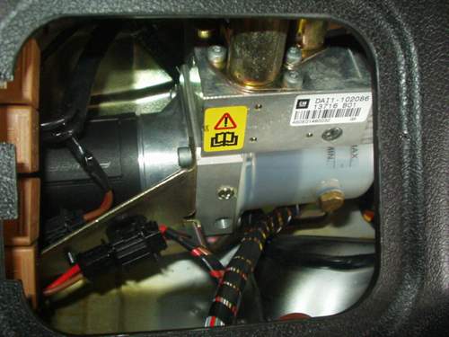

Handbremse muß angezogen sein. Im Kofferraum rechts hinter der Abdeckung ist die Hydraulik (sh. Anlage); Flüßigkeitsstand kontrollieren. Batterie der FB muß natürlich auch funzen. Kofferraumdeckel muß zu sein, sonst geht Verdeckdeckel nicht auf.
Das Kofferrraumschloß kann übrigens so abgeschlossen werden, daß es selbst bei offenem Cabrio abgeschlossen ist, also auch prüfen (manuell ab- und wieder aufschließen).
Ich hatte in 14 Jahren keine Elektroprobleme, nur 1x Öl- (Druck-)Verlust in der Hydraulik.
Viel Spaß mit dem G-Cab im Frühling 2018 !

Kabelbaum Kofferraumdeckel prüfen (inkl. Massepunkt am Radhaus.)
Daran liegt es nicht, aber man sollte erwähnen, dass der nur bei offenem Dach zwischen Min/Max steht, bei geschlossenem immer unter Min.

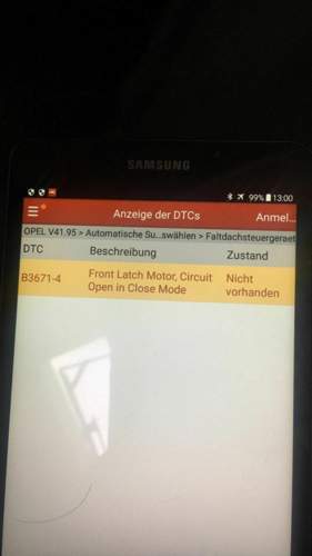

Hey Leute. Ich hab ein anderen Fehler
Es geht aus der anlernphase runter aber der Kasten wird nicht nach unten gezogen und es piepst nur
Fehler hab ich auch ausgelesen
Über eure Hilfe wäre ich erfreut! Danke

… das habe ich nicht verstanden: Welche Anlernphase und welcher Kasten ? Ist es ein vollautomatisches Dach ? Scheint um die beiden Motoren im Fensterrahmen zu gehen - ich würde es mal manuell (mit der Kurbel) verschließen.
