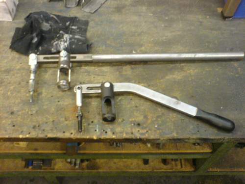

Was ist denn ein Ventil niederhalter @Ascona133
Der Kopf muss ja runter oder nicht? Weil der ja diesen geteilten Kopf hat.
Nein soviel soll nur der Motor kosten mit Anbauteilen.
Nein er muss nicht runter. Ventil runter drücken, Kipphebel raus nehmen, Hydrostößel raus. Geht bei allen Opel OHC. Auch die Nockenwelle kann man so ausbauen.

Wie funktioniert denn dieser niederhalter ich versteh nicht wie ich dadurch an die Hydros kommen soll im die raus zu nehmen.
Als ich kann es mir gerade nicht bildlich vor Augen halten

Erklärt sich ansich von selbst. In ein Gewinde des Nockenwellkasten also Ventildeckels und runterdrücken. Wobei für die Hydros ja nur die Kipphebel raus müssen.
