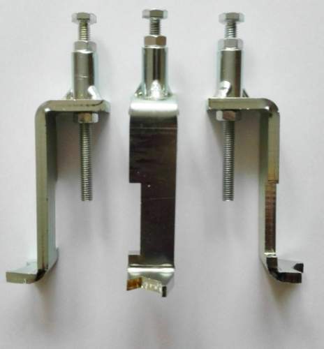

Nein den Büro Job machen hier andere ich bin im ersten Lehrjahr als Kfz mechatroniker, nur sind das alles neue Gebiete für mich die ich nicht seid Geburt weiß.
Hier mal ein Bild im Anhang ist das ein Ventil niederhalter?
Mfg
Okay danke.
Wie kann man den denn selber bauen?
Ansich muß man beim SZ ja nur das Ventil drücken und den Kipphebel ziehen. Ansich auch zu zweit ohne Spezialzeugs zu realisieren...
Wenn du in ner Opel Werkstatt arbeitest, solltet ihr doch nen Ventilniederhalter haben, oder?
Und irgendein Monteur wird das doch schon mal gemacht haben.
Frag doch mal einen, das hab ich schon hundert mal gemacht.

Mach den Ventildeckel runter und schau wie das geht. Einge Bilder sind hier ja nun auch aufgetaucht, die du dann als Beispiel nutzen kannst. Bei meinem ist sogar ein selbstgebauter alsauch ein gekaufter drauf. Bei dem mußt du aber drüber nachdenken wie du am Kipphebel vorbeikommst bzw. was du da zwischenlegen müssetest...

Habe die Hydros gewechselt mit dem niederdrücker aber leider kein Erfolg nach dem wechsle.
