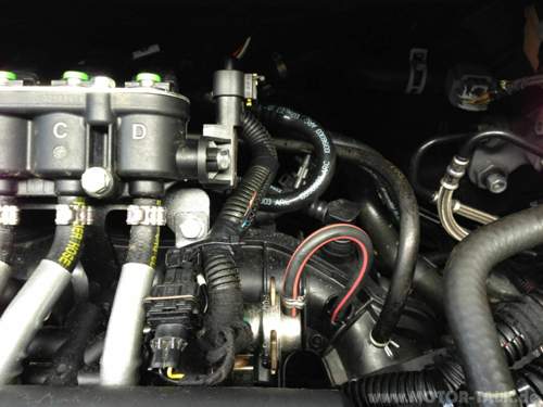

Original geschrieben von ytox
http://data.motor-talk.de/.../205203839-w988.jpg
Links kommt die Gasleitung vom Gasfilter ans Rail und rechts ist der Sensor mit einer Schraube M6 befestigt.

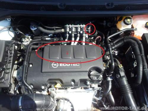

Habs nicht mehr gelesen gestern und heute ist auch der Termin, wo der "Sensor im Stecker (?)" so ca. sagte es der Meister gewechselt wird.
Ich habe das Bild mal entsprechen bearbeitet, um mein laienhaftes Geblubber zu verdeutlichen.
1 -> da am Stecker hat er gefummelt, plötzlich ging der Motor aus. Er meinte da wäre der Marder dran gewesen. Später war es doch der Sensor auf Garantie ...
2 -> dort waren die einzigen Spuren von dem Freund aus der Nachbarschaft.
Astra-j-marder-sensor
