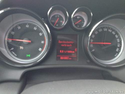

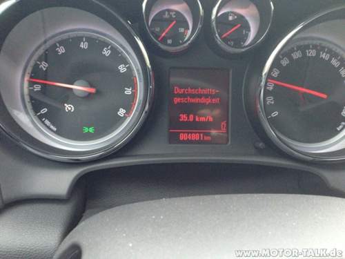

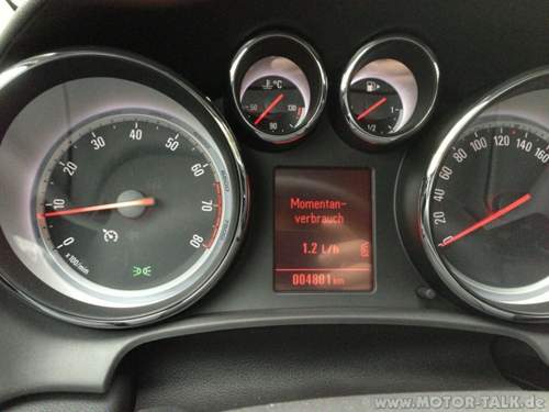

So Leute ich hab nen bc. Lösung ist denkbar einfach und für einen kompetenten Foh ne Sache von 10 min nach eigener Aussage. Fotos und wie es geht später ausführlich wenn ich zu Hause bin.
Gruß olli
Also....,
um mal Licht ins Dunkel zu bringen. Unsere Autos haben alle, zumindest bei denen die laut normaler Ausstattungsliste einen BC und ein CCS haben, diese Features auch an Bord und könnten dies auch nutzen. Es ist lediglich nicht freigeschaltet um Kunden durch die eigentlich nicht ganz korrekten Werte (Mehrverbrauch bei LPG, Reichweite springt) nicht zu verwirren. In diesem Zug der Überlegung wurde dann aber auch noch der Rotstift angesetzt und ein einzelner Sensor, und zwar der im Kühlwassertank eingespart. Genau wie auch vorhin gepostet und von mir vermutet. Dieses Mistding kostet tatsächlich 27,83€ plus MwSt. ein echter Witz. Ich habe nun also das......mhh....es ist kein Update sondern nur eine Freischaltung drauf. Da der Sensor nicht am Lager war auch ohne diesen.....Effekt --> bei Zündung ein sagt er 3 Sekunden "Kühlmittelstand niedrig, bitte nachfüllen" und das wars. Alle anderen Sensoren für CCS sind vorhanden und funktionieren einwandfrei und zwar bei allen Modellen die es haben sollten, auch ohne Update. Soviel zum Thema in der Bestellliste das BC und CCS entfallen. Der Meister sagte mir, dass wenn es mich nicht stört ich auch so fahren kann, aber für das Geld kommt es rein. Ist ja sogar noch ein bisschen Sicherheit mehr.
Jetzt wird es aber nochmal interessant. Nachdem die Freischaltung jetzt gemacht ist, läuft das erste Mal meine Tankanzeige einwandfrei. Premiere für mich. Bin immer eher nach Gefühl gefahren als nach dem Schätzbalken. Mal sehen ob es so bleibt. Halte euch auf dem Laufenden.
Also an alle die den BC laut Ausstattungsliste drinhaben sollten, tretet euren FOH´s auf die Füße. Technik ist drin und bei nem neuen Auto fallen die 30€ nicht ins Gewicht.
Gruß Olli

So bei 430km ging die Lampe an, Tank war aber noch nicht Leer da nur 32,5L rein gingen, Entspricht nem verbrauch von 7,5L LPG bei 200km BAB und 230km Stadt. Beeindruckend. Die nächste Tankfüllung ist auch durch. Etwa gleicher verbrauch. Tankanzeige läuft einwandfrei seit der Freischaltung. Wenn das mal nicht zusammen hängt.
Neuer Kühlwassertank ist heut reingekommen. Fehlemeldung ist weg. 33 Euronen ärmer aber alles funzt. Im BC kann ich jetzt sogar ne Option "Begrenzer und Dachbox" auswählen. Es wird dann beim Überschreiten der Höchstgeshwindigkeit gewarnt. Dafür das es keinen BC und CCS geben soll beim LPG ebenfalls beeindruckend.
