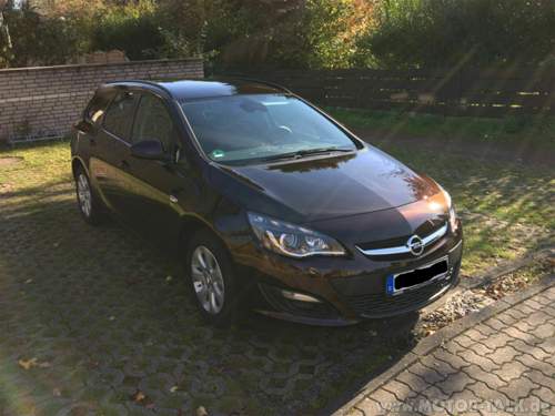

Petrus war heute gnädig, nun gibt es endlich Bilder!
Astra J- Facelift Sports Tourer
1,4 LPG (140PS)
Edition "150 Jahre Opel"
Design-Paket Style (u.a AFL+)
Parkpilot vorne und hinten
Cargo-Paket
Elektr. Handbremse
Navi 600
Mahagoni-Braun
17" Alus für Sommerreifen
16" Alus für Winterreifen

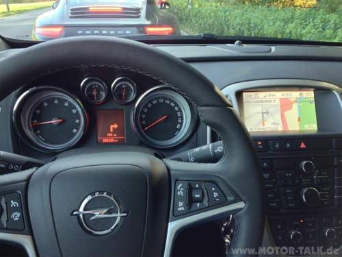

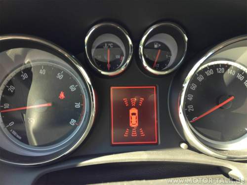

Ist das erst seit dem Faceliftmodell, dass das im Bordcomputer mit angezeigt wird? Habe das Navi 900 und da wird nichts im Bordcomputer angezeigt.
Das mit der Anzeige des Parkpiepsers scheint ja auch neu ab MJ 2013 zu sein (Bei mir ist dies so nicht). Erhältlich per Update ist die Frage?
Bei mir war es von Anfang an drin. Ich gehe daher davon aus, dass es mit dem MJ 2013 hinzugekommen ist.
