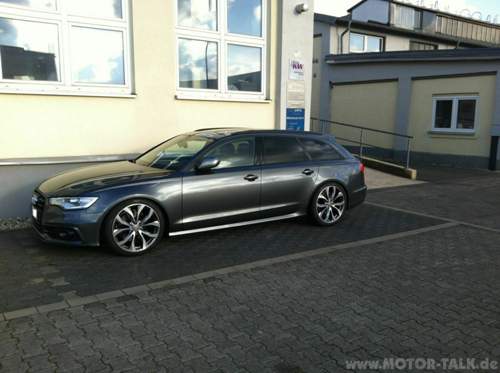

Meiner ist auch per Koppelstangen tiefer! Geht schnell und kostengünstig. Hänge mal ein Bild an habe ich zwar schon hier im Forum schon mal aber ok. Mittlerweile habe ich ihn vorne aber noch 5 mm tiefer jetzt ist es aus meiner Sicht perfekt!
MfG
Hoofy
A6-tiefer
