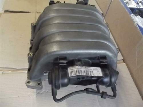

Hallo zusammen ich habe durch Zufall bemerkt bemerkt das mein Saugrohr vom ASN irgendwie nicht richtig angesteuert wird. Wenn ich den Motor starte ziehen die unterdruckdosen sofort an und das bleibt so egal welche Temperatur oder Drehzahl. Hardware technisch scheind alles i.o. zu sein. Wenn ich den Stecker abziehen fallen die Unterdruckdosen sofort ab.
Es müsste ein Elektronisch defekt vorliegen oder????

meinst Du die beiden Dosen vorne rechts und links?
Asn-ansaugrohr
Hast du auch bis über 4.300 gedreht? Erst dann schalten die wieder.
Ja bis Anschlag tut sich nix

Das kann aber eigentlich nicht sein, da die dose beim starten ja anzieht. Das heißt dass das unterdrucksystem funktioniert.
Und wenn das rohr kaputt ist schalten die dosen trotzdem da das rohr meistens zum Übergang in die Brücke bricht
Normal ist es doch wenn der Motor kalt ist das die anziehen wenn er läuft. Dann aber wieder abfallen wenn er warm wird. Wenn er dann warm ist schalten die Dosen erst wieder bei 4200u/m. Oder sehe ich das falsch
Nein das ist nicht richtig. Die ziehen beim starten an und gehen bei 4300 oder wenn du den Motor aus machst in ein und dieselbe Position. Die Temperatur ist dafür nicht relevant.

Aber leider passiert bei 4300 nichts. Werde morgen mal in die Werkstatt fahren zu genauen auslesen.
Da das ein mechanisches Teil ist wirst du da nix finden wenn du den Fehlerspeicher ausliest. Guck dir mal die Schläuche an, oder löse mal die Schrauben und guck ob beim leichten nach vorne ziehen das rohr noch dran ist. Bitte nicht dran reissen da das ganze sehr schnell kaputt gehen kann.
So läuft wieder
War in der Werkstatt hatte einen Jung Gesellen der wild am Diagnose Geräte rum getippt hat. Aber nichts gefunden. Zufällig kamm ein Altgeselle vorbei klopfte im vorbeigehen auf ein Relay und schwuppdiwupp läuft. Da ganze hat mich 15€ gekostet. Und ein blamieren Junggeselle
