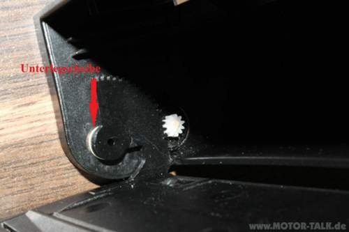

Habe auch heute die Zahnräder bekommen und eingebaut. Passen1A. Leider war das Problem wohl ein Anderes. Die beiden Klappen springen noch immer relativ schnell auf. Das Zahnrad vom Cupholder war auch vorher noch intakt. Vielleicht hat ja jemand eine Idee dazu.
Hier evtl. ein
Lösungsansatz
zu Deinem Problem.
Ich hatte eine ähnliche Thematik und habe den Einsatz des Aschenbechers mit Hilfe einer Unterlegscheibe auf der gegenüberliegenden (linken) Seite so zu sagen in die Schließmechanik gedrückt.
Unterlegscheibe
