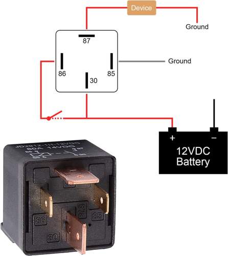

Ein ganz normales Arbeitstromrelais mit den Kontakten 85-86-87-30.
Auf dem Relais steht auch die Amperzahl darauf sollte man beim kauf drauf achten.

Relais lassen sich ganz einfach prüfen.
Pin 85 Masse
Pin 86 12V
Pin 30 schaltet nach Pin 87 durch.
Relais

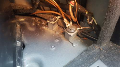

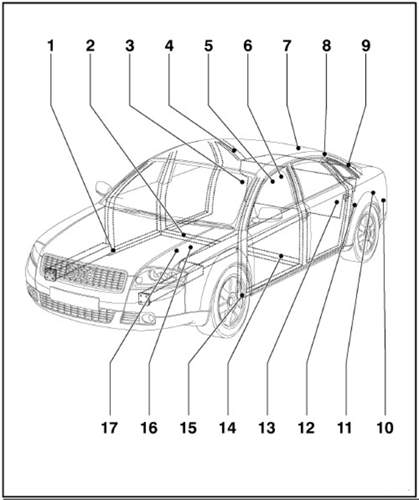

Du solltest im Innenraum die Massepunkte prüfen und reinigen.
Massepunkt Säule A unten rechts und unter dem Beifahrersitz wären am wichtigsten.
Dort hat ja auch das Wasser gestanden.
Die Befestigungsmutter der Massepunkte abschrauben und die Kabelösen und an der Karosserie vernünftig mit einer Stahl oder Messingbürste reinigen.
1) Massepunkt Säule A rechts unten
2) Massepunkt unter Beifahrersitz
Massepunkte Innenraum.

Wie sieht so ein Masse Punkt optisch Aus?
Ein Massepunkt ist eigentlich nur eine etwas dickere Schraube im Karosserieblech (ab M8 aufwärts) an dem 1-x Kabel (oder Blechbänder) mit Ringösen dran hängen.
Manchmal sind die auch auf angeschweißten "Blechbrücken" an Wassergefährdeten Stellen um die Karosserie nicht zu durchlöchern.
[Edit]
Bild angehängt.
Beispiel von Massepunkten.
Hier: Massepunkte Kofferraum hinten bei Batterie. Müsste auf dem Überblick von Nick-Nickel Punkt Nr.6 sein.
