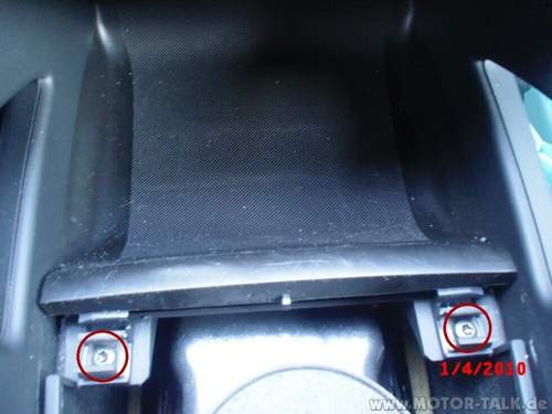

Weiß jmd zufällig die Teilenr. des kleinen Ablagefachs hinter dem Ascher? Hab die Teile jetzt hier liegen aber das passt so nicht!
Ein gutes Detailfoto würde mir evtl. auch schon weiter helfen!

Original geschrieben von AndiH89
vllt jemand ein Bild?
Bitteschön !
Viele Grüße
g-j🙂

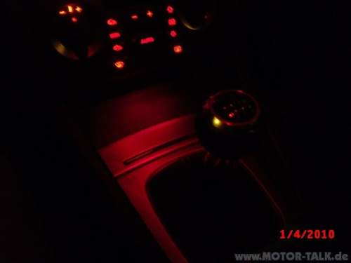

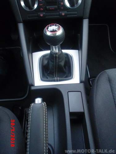

so endlich fertig die ambientebeleuchtung kommt viel besser zur Geltung durch den Aschenbecher 😁
Cimg1887
So, ich war gerade beim Freundlichen und habe mir die Teile gem. Seite 3 bestellt. Die Teilenummern sind identisch, nur die Preise sind gestiegen. Zum Glück hatte ich mir vor einiger Zeit schon die Blende (Alu, gebürstet) besorgt und den Ascher gibt es beim Riedel für die Hälfte. Ich bin gespannt ob das meine beiden linken Hände eingebaut bekommen! xD
@ Andi: Ist das die Ambientebeleuchtung vom Himmel oder die aus dem Fach? Ich würde nämlich gerne auch die im Fach nachrüsten und habe auch schon einige Teile hier liegen, aber weiß nicht wie ich das einbauen soll.
@brezelor das meiste Licht kommt von der Ablagefachbeleuchtung und ein bisschen von der deckenleuchte vllt hilft dir das ein bisschen weiter ein paar Bilder die ich gemacht habe

Das habe ich mir fast schon gedacht, ich habe derzeit leider nur die Deckenleuchte. 🙁
Auf jedenfall, danke. Der Aschenbecher wird denke nicht das Problem werden. Ich hatte das soweit auch schon ausgebaut und zumindest hatte ich da weniger Probleme, aber ich werde wohl doch das Klimabedienteil entfernen müssen, da ich sonst an keinen Anschluß für die Fachbeleuchtung komme. Ich werde dann - hoffentlich erfolgreich - berichten.

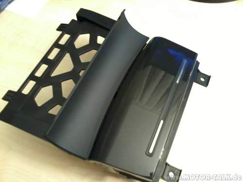

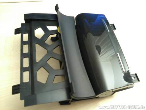

Ich bin gerade dabei meine Dekorleisten komplett zu tauschen von Attraction matt auf Klavierlack.
Bislang hatte mein A3 gar keinen Aschenbecher. Die aktuelle Siutation ist 2-DIN.
Bei dem Set, was ich in der Bucht erstanden habe, war gleich ein Aschenbecher dabei, den ich mir aus optischen Gründen (u.a. wegen der Ambientebeleuchtung von oben, die dann besser zur Geltung kommt) gerne einbauen würde.
Ich habe mal Bilder von dem Teil gemacht und mich würde interessieren, ob da schon alles dran ist, was man braucht. Laut Verkäufer stammt das Teil ebenfalls aus einem A3 mit 2-DIN.
Und noch ne kurze Frage: Ist es eigentlich normal, dass sich der hintere Teil, der sozusagen unsichtbar hinten im Armaturenbrett verschwindet (das matte, falche durchlöcherte Plastikteil, auf Bild 4 im Vordergrund) minimal auf und ab bewegen lässt? Es scheint so, als wäre es nur geclipst, nur möchte ich gerne Klarheit haben, bevor ich mir was halb kaputtes einbaue.
Vielen Dank schonmal im vorab für Eure Unterstützung. 🙂
