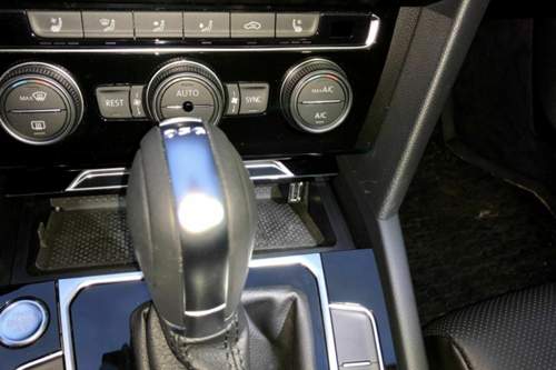

Ich fahre einen Passat B8 MJ 16 mit Raucherausführung, also mit Aschenbecher in der Mittelkonsole vorne. Seit gestern besitze ich ein iPhone X. Dieses läßt sich bekanntlich kabellos nach dem QI-Standart laden. Diese Funktion würde ich gerne nutzen und dafür den besagten Aschenbecher gegen eben diese „Ladeschale“ tauschen. Hat jemand für mich eine genaue Teilenummer und evtl. eine Umbauanleitung?

So es ist vollbracht!
Eins vorweg... wer Keine Raucherausführung umrüsten will braucht etwas mehr Zeit!
Wie bereits befürchtet war es nicht Plug n Play...2h hab ich gebraucht.
- Als erstes den Schaltsack mit der Hand aus der Halterung ziehen über den Hebel stülpen.
- Dann die 4 TX20 Schrauben rausdrehen...dabei aufpassen das sie nicht in einer der Ritzen fallen.
- Jetzt den Motor Starten und den Hebel auf N stellen (Handbremse anziehen!)
- Motor ausschalten
- jetzt die komplette Einheit am hinteren Ende vorsichtig hoch ziehen und alle Stecker abziehen
- die Grundplatte vom Schaltsack nun durch den Einsatz fummeln (es ist sehr eng....beim nächsten mal würde ich den Metalrahmen abklipsen)
- Nun hat man das komplette Teil in der Hand
- Als erstes stellte ich fest das in der Business FSE variante kein Antennenkoppler verbaut ist.
- Jetzt die Grundplatte des Fach's inkl. dem USB Anschluss abklippsen....mit einem flachen Schraubendreher ganz einfach.
- Alles lag nun zerlegt vor mir und ich überlegte wie ich es mit der USB Buchse hin bekomme....damit diese auch halt bekommt hätte ich das Originalteil zerschneiden müssen um es dann hinter den Inbay Einsatz zu kleben. Eventuell gibt es dann sogar ein Platzproblem im Auto und ich hätte etwas anpassen müssen. Ich entschied mich daher das Apple Kabel mit einzubauen und die USB Buchse dann unter dem Fach verschwinden zu lassen. Mit der Lösung musste ich nichts kaputt machen. an einer Stelle habe ich das Kunstsoff etwas angeraut und das Kabel mit Heißkleber fixiert. Da ich von den Kabeln sehr viele habe und es einfach ist diese zu wechseln war es kein Problem.
- Alles wieder zusammenklicken und schauen ob das Handy passt....
- Nun ging es wieder ins Auto zurück. Schnell ist mir aufgefallen das die zwei 12V Buchsen nicht zu erreichen sind. Hinter dem Handbremsschalter sowie im Fußraum hinten kommt man ohne die komplette Mitteltunnelabdeckung zu entfernen nicht ran. Woher nehme ich nun die 12 Volt?
- Ich entschied mich dann die 230Volt Steckdose inkl. der 12Volt Dose aus dem Fußraum hinten auszubauen... ist nur geklipst.... tata...der Stecker passt ...super... das meine Stromquelle! Nur das Kabel ist zu kurz was von Inbay mitgeliefert wurde.
- Ok also Kabel ca 40cm verlängert (30cm hätten allerdings gereicht) und steckbar gemacht mit MPX Steckern
- Etwas Schaumstoff drum und ab in die Halterung...passt
- Nun musste die Mittelkonsole wieder rein.

Ich hab den USB wieder „fast“ wie Original eingebaut.
45f53b25-b4f8-4bdb-a4a6-22e6b0bc6e46
213bd2f7-edc5-45ca-a6bf-27b9fb2777f3
Vorsichtig aushebeln funktioniert. Ohne alles zu zerlegen kommst an den mittleren Anschluss nicht ran.
also wie du da den usb wieder rein gelegt hast find ich geil. mein nächstes handy wird auch mit qi laden kommen und dann werde ich meine umgebaute schale austauschen. fraglich nur ob ich den usb wieder frei bekomme 😁 habe den gut festgeklebt 😉.
gab es da keine Probleme hinten dran? wurde der durch nix blockiert? bei meinem umbau war da ordentlich was im weg, was weg musste...
Danke. Ich habe es nicht gemessen aber ich schätze das der USB jetzt in etwa genauso weit nach hinten raus steht wie Original. In der Höhe befindet sich das Loch auch in etwa auf Höhe der originalen Schale mit USB Fach.
Ergo: Es ließ sich ohne spürbaren Widerstand einbauen. Allerdings muss ich die Abdeckung um den Schaltknauf vll noch mal auf machen weil ich mir einbilde das seit dem Einbau der Fachdeckel nicht mehr mittig sitzt im geschlossenen Zustand.
