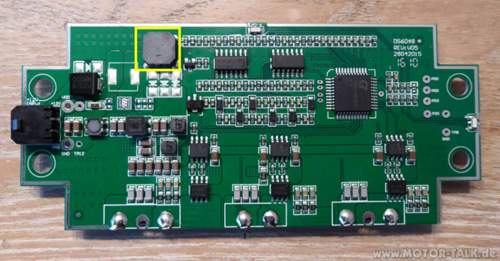

So die Inbay-Ladeschale ist jetzt bei mir auch eingebaut, Einbau ist ein ganz schönes Gefummel. Funktion ist gut, mein iPhone 8 lädt jetzt kabellos und auch mit Hülle, das Extrafeature: Es passt ins Ablagefach, wow ;-). Negativ aufgefallen ist mir, dass sich die Schale durch ein nerviges Piepen meldet, sobald das Handy etwas verrutscht und nicht ideal auf der Spule liegt und es wird ein Fehler im Steuergerät 5F hinterlegt, das hätte man sicher eleganter lösen können. Insgesamt aber eine sinnvolle Nachrüstung, da die induktive Antennenkopplung der VW-Schale bei iPhones sowieso nicht funktioniert.

@johnny ramone schrieb am 12. Januar 2018 um 21:54:12 Uhr:
Negativ aufgefallen ist mir, dass sich die Schale durch ein nerviges Piepen meldet, sobald das Handy etwas verrutscht und nicht ideal auf der Spule liegt.
Das Piepen kommt von dem elektronischen Bauteil, hab ich entsprechend aukustisch gedämmt 😉

Nach mehreren längeren Fahrten muss ich sagen: ja die Schale ist von der Funktion her praktisch, aber das ständige Piepen nervt mich total. Ich konnte noch keine genaue Systematik erkennen warum die Schale während des Ladevorgangs immer wieder piept, ich vermute eine kurze Ladeunterbrechung, denn beim Ladebeginn piept die Schale ja immer. Ich verwende ein IPhone 8 mit der originalen Apple-Hülle. Hab schon überlegt, es mal ohne Hülle zu probieren, aber eigentlich hatte ich mir die Schale gekauft, damit ich eben nicht erst die Hülle abmachen muss. Diejenigen, die die Schale schon eingebaut haben: Wie sind eure Erfahrungen mit diesem piepen? Hab eigentlich wenig Lust alles wieder auszubauen um dieses dämliche Bauteil akustisch zu dämmen. Die Status-LED hätte meines Erachtens völlig ausgereicht.
Rutscht das Handy hin und her oder liegt es stabil?
Hm, würde sagen stabil, aber könnte schon sein dass es mal minimal verrutscht, aber nicht so dass es gleich 2cm weiter recht oder links liegt, jedenfalls nicht bei normaler Geradeausfahrt.
Von wo hast du den Strom abgezapft? Ich hab über den Zigarettenanzünder angeschlossen und mein X lädt auch mit Hülle ohne nervendes piepen.
