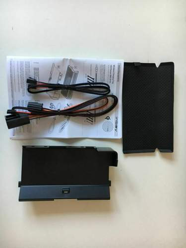

Ich habe mir die Inbay-Ladeschale jetzt auch bestellt. Als iPhone-Nutzer konnte ich durch die Antennenkopplung keine Empfangsvorteile feststellen, insofern kann ich darauf auch gleich verzichten. Der USB-Anschluss im Ablagefach hat mich schon längere Zeit genervt, da man kaum ein aktuelles Smartphone ins Fach legen kann, schon gar nicht mit Schutzhülle. Die Qi-Ladefunktion finde ich sehr praktisch und endlich passt wieder mein Telefon rein. Werde zum Einbau wohl erst im Januar kommen, aber die Schale ist schon hier. Was man sagen kann ist, dass im Gegensatz zu der Version von LeguanV6 (wir hatten uns schon ausgetauscht) jetzt eine sehr detaillierte, bebilderte Anleitung für die Variante ohne Raucherpaket dabei ist sowie ein zusätzliches Stromverlängerungskabel, das es möglich macht ohne Gebastel den 12V-Anschluss unter den hinteren Lüftungsdüsen zu nutzen. Macht erstmal alles einen guten Eindruck! (siehe Bild) Weiß eigentlich jemand ob durch den Wegfall der Koppelantenne was im Fehlerspeicher hinterlegt wird?
Img-3102
So ist es... die aktuelle Version hat jetzt ein Verlängerung dabei und es gibt auch eine neue bebilderte Anleitung. Ich bin sehr zufrieden mit der Lösung bei mir. Funktioniert mit dem iPhone X sehr gut.
