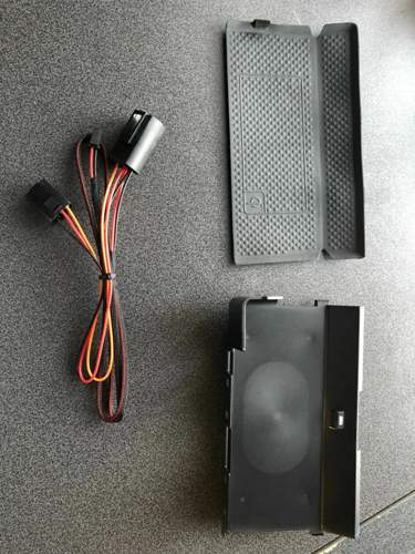

Ich fahre einen Passat B8 MJ 16 mit Raucherausführung, also mit Aschenbecher in der Mittelkonsole vorne. Seit gestern besitze ich ein iPhone X. Dieses läßt sich bekanntlich kabellos nach dem QI-Standart laden. Diese Funktion würde ich gerne nutzen und dafür den besagten Aschenbecher gegen eben diese „Ladeschale“ tauschen. Hat jemand für mich eine genaue Teilenummer und evtl. eine Umbauanleitung?

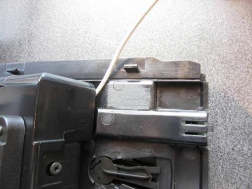

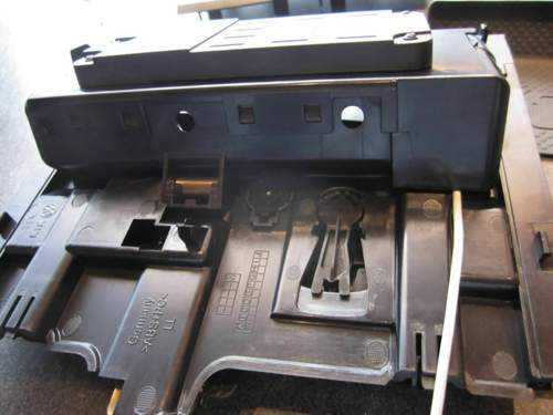

So es ist vollbracht!
Eins vorweg... wer Keine Raucherausführung umrüsten will braucht etwas mehr Zeit!
Wie bereits befürchtet war es nicht Plug n Play...2h hab ich gebraucht.
- Als erstes den Schaltsack mit der Hand aus der Halterung ziehen über den Hebel stülpen.
- Dann die 4 TX20 Schrauben rausdrehen...dabei aufpassen das sie nicht in einer der Ritzen fallen.
- Jetzt den Motor Starten und den Hebel auf N stellen (Handbremse anziehen!)
- Motor ausschalten
- jetzt die komplette Einheit am hinteren Ende vorsichtig hoch ziehen und alle Stecker abziehen
- die Grundplatte vom Schaltsack nun durch den Einsatz fummeln (es ist sehr eng....beim nächsten mal würde ich den Metalrahmen abklipsen)
- Nun hat man das komplette Teil in der Hand

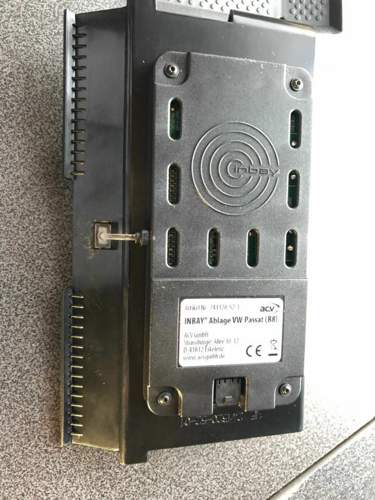

- Als erstes stellte ich fest das in der Business FSE variante kein Antennenkoppler verbaut ist.

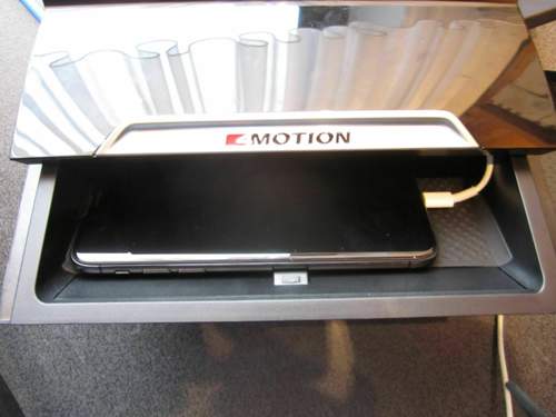

- Jetzt die Grundplatte des Fach's inkl. dem USB Anschluss abklippsen....mit einem flachen Schraubendreher ganz einfach.
- Alles lag nun zerlegt vor mir und ich überlegte wie ich es mit der USB Buchse hin bekomme....damit diese auch halt bekommt hätte ich das Originalteil zerschneiden müssen um es dann hinter den Inbay Einsatz zu kleben. Eventuell gibt es dann sogar ein Platzproblem im Auto und ich hätte etwas anpassen müssen. Ich entschied mich daher das Apple Kabel mit einzubauen und die USB Buchse dann unter dem Fach verschwinden zu lassen. Mit der Lösung musste ich nichts kaputt machen. an einer Stelle habe ich das Kunstsoff etwas angeraut und das Kabel mit Heißkleber fixiert. Da ich von den Kabeln sehr viele habe und es einfach ist diese zu wechseln war es kein Problem.
- Alles wieder zusammenklicken und schauen ob das Handy passt....
- Nun ging es wieder ins Auto zurück. Schnell ist mir aufgefallen das die zwei 12V Buchsen nicht zu erreichen sind. Hinter dem Handbremsschalter sowie im Fußraum hinten kommt man ohne die komplette Mitteltunnelabdeckung zu entfernen nicht ran. Woher nehme ich nun die 12 Volt?
- Ich entschied mich dann die 230Volt Steckdose inkl. der 12Volt Dose aus dem Fußraum hinten auszubauen... ist nur geklipst.... tata...der Stecker passt ...super... das meine Stromquelle! Nur das Kabel ist zu kurz was von Inbay mitgeliefert wurde.
- Ok also Kabel ca 40cm verlängert (30cm hätten allerdings gereicht) und steckbar gemacht mit MPX Steckern
- Etwas Schaumstoff drum und ab in die Halterung...passt
- Nun musste die Mittelkonsole wieder rein.
Weiter in nächsten Post..

So hier die ersten Bilder vom set. Heute werde ich Das Auto wohl mangels Zeit und Tageslicht nicht mehr zerlegen.

- Jetzt den Startknopf nach oben rausdrücken da man ihn schnell beschädigen kann. Das passende Kabel von unter durch das Loch stecken...damit der Knopf am Ende Wieder montiert werden kann
- Alle Stecker wieder anschliessen und die übrigen Kabel rechts hinten verschwinden lassen und etwas abpolstern damit nichts klappert.
- Der Einbau hat etwas mühe gekostet da das Fach nicht direkt richtig einrasten wollte....ging dann aber doch.
- Die 4 TX20 Schrauben wieder eindrehen
- Startknopf anschließen und wieder einklippsen
- Den Schaltsack einklippsen
- Fingerabdrücke entfernen
- FERTIG
Ich hab nebenher ein ganzen Schwung Fotos gemacht und hoffe diese helfen etwas.
Im Sommer bekommt das Fach noch eine sanfte Beleuchtung...heute hatte ich dank des Wetters und etwas Zeitdruck keine Lust mehr dazu

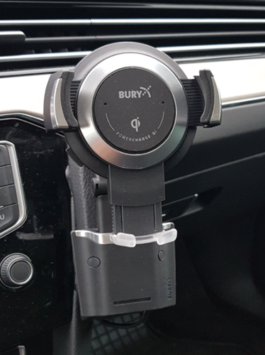

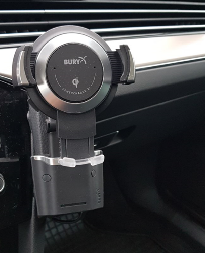

wie bereits gesagt passen die Handys mit dem + in der Bezeichnung da nicht mehr hin. Den Platz im Getränkehalter brauche ich für andere Dinge und unter der Armauflage ist auch alles voll! Ist halt Büro auf 4 Räder und so dolle sind die Ablagemöglichkeiten auch nicht. So habe ich das Handy im Blick, kann meine Radarapp aktiv halten und sehe immer wer mir Mail etc. schickt.
Da ich alle Jahre wieder neue Handys bekomme ist mir das denn egal ob die noch größer werden. In Zukunft werden die wohl alle iQ haben, also ist es was für die Zukunft. Die Bury, die ich vorher drinhatte, war gut für iPhone 6, 6s und 7.
Ausserdem kann man in der Schale denn nur laden und meiner Meinung und Erfahrung nach war der Empfang da unten nicht besonders. Wo die Bury jetzt sitzt wesentlich besser und stabiler. Letztes Jahr bin ich knapp 60tsd. gefahren und da bekommt man schon mit ob es besser oder schlechter ist. Für mich ich diese Lösung in allen Belangen besser, muss aber jeder für sich entscheiden. Habe inkl. Einbau 160 EUR bezahlt, dauerte ca. 1,5 Stunden.
Ich Frage mich ja warum man bei so vielen km im Jahr keine Business FSE im Auto hat. Denn dann spielt der Empfang am Handy selbst keine Rolle mehr. Die Signalverbesserung ist doch erheblich mit der Dachantenne
Optisch ist die Bury Halterung ja nicht ganz so schön....Sorry aber so ein riesen Fremdkörper am Armaturenbrett ist einfach ein wenig zu viel für mich. Hier wird wohl der praktische nutzen über die Optik gestellt und dagegen ist auch nichts einzuwenden.....so es sich nicht in meinem Auto befindet ;-)
