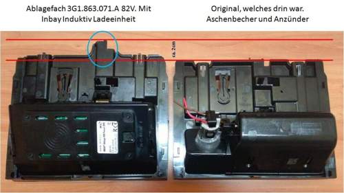

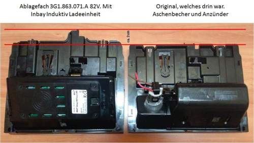

Schau dir das Bild an. Das Raucherfach ist kürzer als das Ablagefach (s. Bild). Als ich das Ablagefach erhielt, rüstete ich es mit der Induktiv Ladestation von Inbay aus. Bis hierhin kein Problem.
Nur stösst das Ablagefach hinten an die Wandung. Ich müsste eine Aussparung machen aber ich weiss nicht was dahinter ist.
Also für dich, Original Ablagefach stösst in die Tiefe an.
Weiss jemand was dahinter ist um eine Aussparung zu wagen?
Wie es aussieht ist dieser Komentar älter, möchte aber an dieser Stelle etwas hinzufüge. Ich habe in meinem B8 Bj 2015 Raucherpaket. Bestellte mir die angegebene Ablageschale um nacher das Inbay System einzubauen. Beide Teile erhalten. Jetzt kommt das Problem. Die Original von VW gennate Ablageschale mit der Telinummer:3G1.863.071.A.82V ist in die Tiefe etwas länger (ca. 2cm). Nur der "Zapfen" wo Feder eingehangen ist. Tatsache jetzt stösst diese "Zapfen" an der Wandung in die Tiefe. Konnte erkennen das dieses Spritzgussteil eine Markierung hat in der man es ausschneiden könnte, nur weiss ich nicht was dahinter ist und die Gefahr besteht dass ich durch die Aussparung plötzlich irgend ein anderes Teil beschädige, ich weiss nicht was dahinter ist.
Habe nur ich bisher dieses Problem oder jemand anders auch, und wie habt ihr es gelöst.
Nochmal kurz, Aschenbecher gegen die VW Koppelantennenablage (Teile-Nr. 3G1863071A82V) getauscht, passt aber nicht in der Einbuchtung (s. Bild).
Gruß & Danke

Zu Blobby: Man kann den Aschenbecher einsatz durch eine Ablage austauschen. In meinem Fall stösst aber diese Ablage (Original VW Teil) aber am Ende an. Muss also Aussparung durchführen.
Zu dem USB Anschluss, haben mir eins besorgt und es eingesetzt in die Ablage, passt. Wenn du diesen nur sum Aufladen benutzt dann brauchst du nur die Leitung GND & +5V vom montierten in der MIttelkonsole abgreifen und du kannst laden.

Ich selbst habe es noch nicht montiert da ich noch meine Zweifel habe ob ich die Aussparung am Ende machen soll bevor die Garantiezeit nicht abläuft. Ohne die Aussparung krieg ich die Ablage nicht rein, und momentan weis ich nicht was dahinter sein kann und ich mit absäge. Aber wie du siehst is es bei mir ein Mecjnisches Problem.
