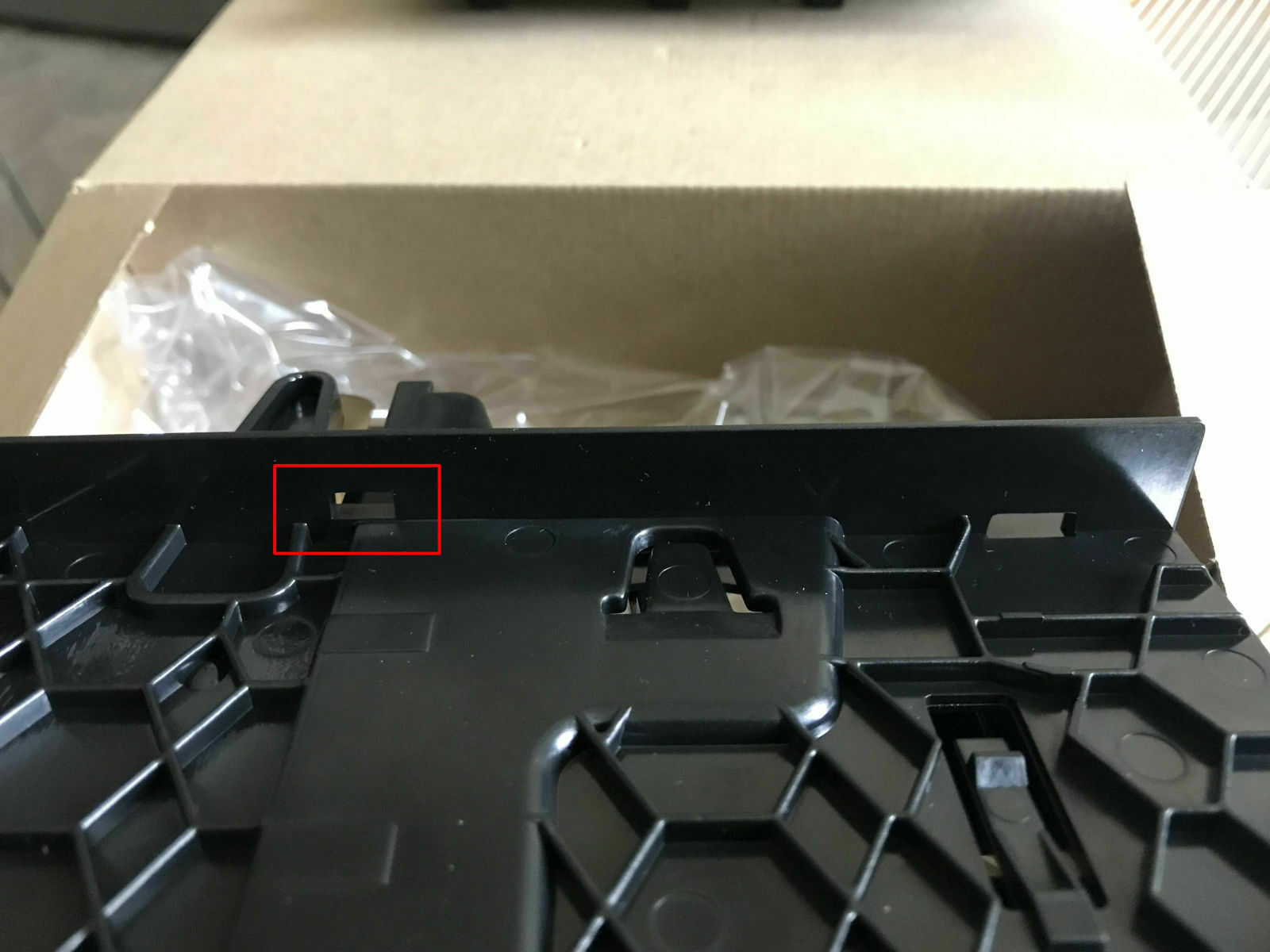

Die Blende von der Abdeckung zum zurückschieben muss ja in diesem Fall vom bestehenden abgeklippst und dann auf das neue Fach draufgeklippst werden. Bei mir war eine der Nasen zu breit / die Aussparung nicht groß genug. Bei dem ab Werk verbauten Teil war die mittlere Aussparung breit, bei dem Ersatzteil (3G1 863 071A 82V) war die mittlere Aussparung schmaler. Dadurch musste ich hier etwas nacharbeiten, damit der Deckel wieder draufgepasst hat. Jetzt sitzt aber alles fest :-)
Keine Ahnung ob es ggf. am 4MOTION Deckel liegt, dass der anders ist?

bei mir musste da nichts gemacht werden
vllt bei dir n produktionsfehler von inbay.

@PendlerMakus: Meinst du die Aussparung im Foto1 welche zu schmal ist? In meinem Ersatzteil ist die mittlere Aussparung auch schmaler als die beiden Äußeren.

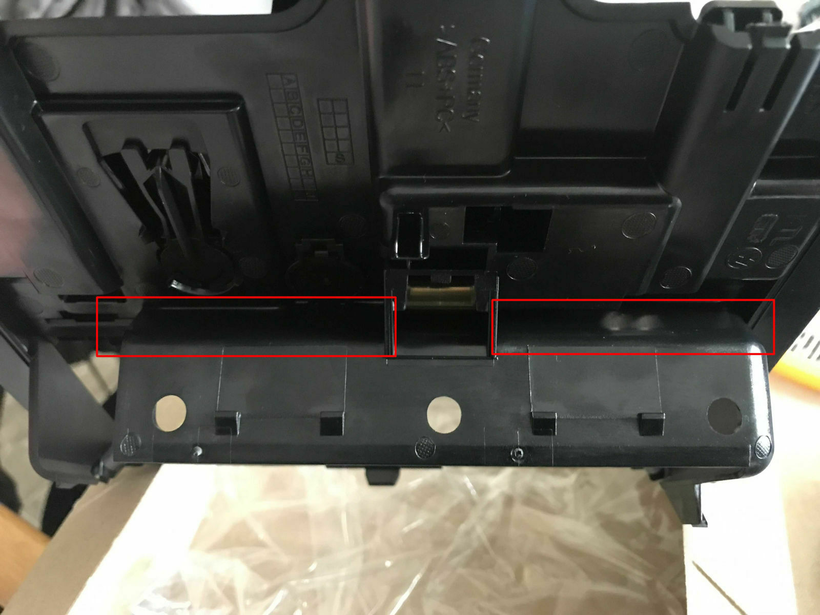

Ist in den beiden Bereichen auf Foto2 genug Platz um dort von hinten 1-2 LED´s zur Beleuchtung des Ablagefaches einzubauen?
Kann ich zur Beleuchtung normale LED´s (+ entsprechendem Vorwiderstand) verwenden oder spielt der Can-Bus verrückt?
Foto1
Foto2
Dafür reicht es allemal und wenn nötig auch noch für mehr ;)

@dirianot schrieb am 03. Nov. 2018 um 12:23:02 Uhr:
Der Can Bus hat mit der Led rein gar nichts an Hut ;)
