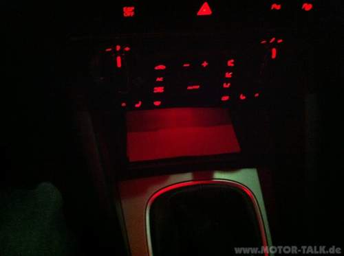

Man kann auch die Beleuchtung vom Ascher bzw das Kabel nach oben legen 🙂 Muss mir aber noch was einfallen lassen, wie ich das Licht besser verteile.
Grüße, Tobias
jetzt mit Beleuchtung. Ich hab die LED und den Lichtleiter vom Aschenbecher genommen. Ein bissl ne Fummelei, aber es ging. Das Ganze habe ich mit transparantem Tesa Paketklebeband unter die Klimaangelegenheit geklebt, es hält jetzt schon 30 Minuten 🙂
