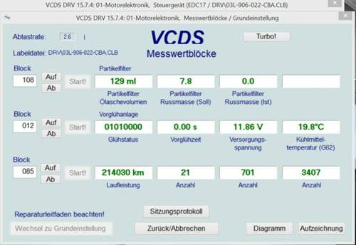

So, hier mal ein aktueller Screenshot vom Beladewert meines Dicken, aktuell 214tkm gelaufen und 129ml.
Seit ca. 10tkm wird Monzol beim tankem beigemischt.
Screenshot36
